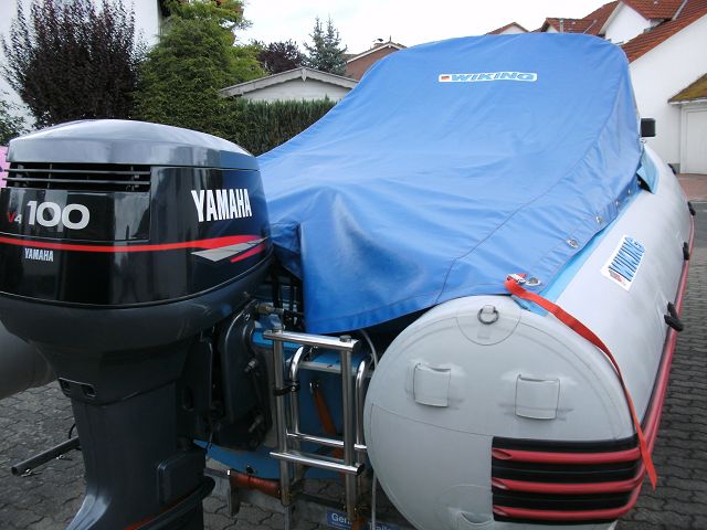

jugofahrer 01.08.2011 15:55
Zitat von Tirador (Beitrag 231747)
Schau doch mal bei den größeren Schlauchis wie zum
Beispiel Wiking oder vielen RIB´s.
Dort ist die Badeleiter auch am Heck angebracht.
Die Original WIKING-Leitern für die Heckmontage taugen nicht viel, da sie in aufgeklebte Schlaufen gehängt werden, die zum ausreißen neigen, besser ist immer eine Fest-montierte Leiter, die man hochklappt.
Auf dem Foto sieht man gut die vorrichtung, die sich Wiking ausgedacht hat sowie meine Lösung.
Anhang 11130
