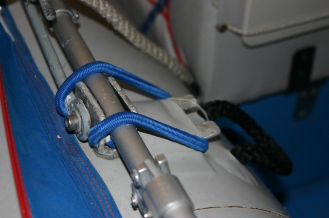

Helge 06.06.2006 11:42
Hallo Tino,
auf den beiden Fotos siehst Du die Originale (allerdings nicht mehr in Originalfarbe Grau. Diese benötige ich nicht mehr, da ich sie durch Eigenanfertigung (nur als Info) ersetzt habe.
Das Gestänge am Kajüttdach ist praktisch das gleiche wie für ein Sonnensegel, die Gelenke etc. sind handelsübliche Bauteile, soweit ich es beurteilen kann.
Gruß Helge

Andreas P. 06.06.2006 12:39
Zitat von tino
Hallo Helge,
wenn du sie nicht mehr brauchst, würde ich sie gerne nehmen.
Hallo Tino und Helge,
ich möchte mich mal in euren Deal einmischen,
weil ich auch noch zwei von den Dingern rumliegen habe und jedes Jahr beim Aufräumen überlege :
wegschmeissen oder behalten ?
Sollen wir dem Tino an dieser Stelle sagen,
dass die Stützfüsse nach einem Kroatien - Urlaub leider elendig rosten ?
Hab' s jedes Jahr mit Entrostung, Grundierung, Farbe ( Original Grau )
versucht, ( wirklich Herr Wiking, ich hab allles gegeben, und mich wirklich bemüht ! .......)
bis ich das Teil, genau wie der Helge, aus Aluminium nachgebaut habe.............
Kleiner Tipp: zur Befestigung der Alufüsse in den Laschen
( damit die Füsschen sich nicht nach aussen über Bord verlaufen ) eignen sich Kabelbinder aus Kunststoff ganz gut, weil : nix rosten.
Andreas P.

Helge 06.06.2006 12:55
Diese verblüffenden ähnlichen Gedanken :D
versucht, ( wirklich Herr Wiking, ich hab allles gegeben, und mich wirklich bemüht ! .......)bis ich das Teil, genau wie der Helge, aus Aluminium nachgebaut habe.............
Das Rosten war bei mir das kleinere Problem und hielt sich in Grenzen (siehe Foto - nach 2 Jahren Betrieb...) doch ich ärgerte mich über diese Kabelbindertechnik, wie Du auch beschrieben hast ...
und zudem habe ich meine Alu-Variante mit Gummiband versehen a) rutscht nicht mehr raus, b) Gestänge schlägt nicht mehr hoch.
Gruß Helge
