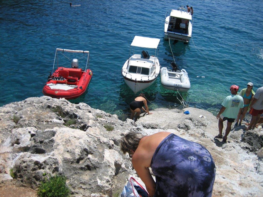

Hallo Björn,
fahre die gleiche Kombi.
Hab mir den begehbaren bug von Bombard eingebaut, damit sieht es vorne aufgeräumt aus und die Anlegemanöver gehen besser, weil keiner vorne rumstrumpelt.
Eine Geschwindigkeitsanzeige (Log) für die Einstellung des optimalen Trimm.
Zwei Dreiecktanks a 30 l im Bug. Für die Reichweite und und schnelle Gleitphase.
Ein Sonnensegel habe ich selbst konstruiert, das gibt wirklich Schatten wo man ihn braucht.
Eine Sitzbank mit Backskiste drunter ist für den Komfort, Leuchtpistole, Reserveschraube, Werkzeug.
Fotos kann/werde ich erst im Juli einstellen, weil das Boot in Griechenland (Zakynthos) liegt.
Anhang 14962
Das Foto ist von einem Zodiac Futura, aber alles lässt sich 1:1 in das C4 umsetzen. Ein bessere Foto habe ich derzeit nicht
