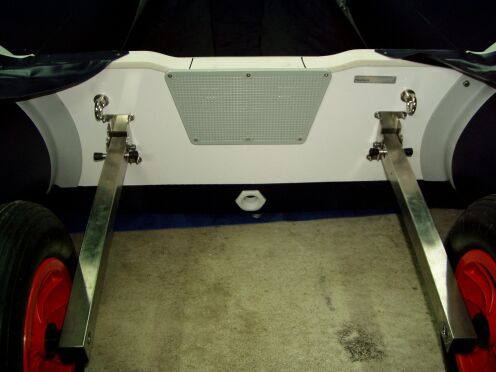

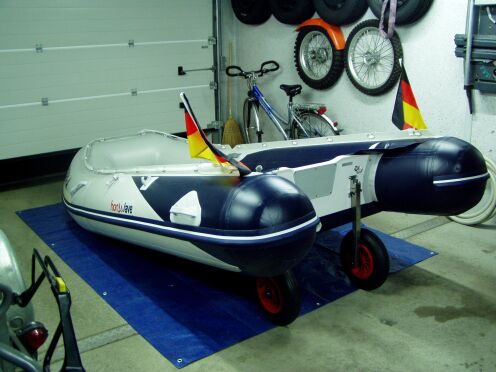

Hallo Dieter,
ich habe es mit dem Motor ausprobiert. Funktioniert einwandfrei. Da die Halterung der Slipräder leicht eingeknickt ist stehen die Räder etwas vor dem Spiegel, dadurch kann ich das Boot vorne am Buggriff ganz leicht anheben. Die Räder haben einen durchmesser von ca. 30 cm. Genau weiß ich es nicht müsste nachher mal messen. Wichtig ist die Halterungen von den Sliprädern soweit als möglich rechts und links (spurbreite) am Spiegel zu platzieren sonst wird es zimmlich wackelig. Die Räder sind so hoch das ich den Motor beim fahren mit den Rädern nicht mal hochklappen müsste.
Gruß Volker
