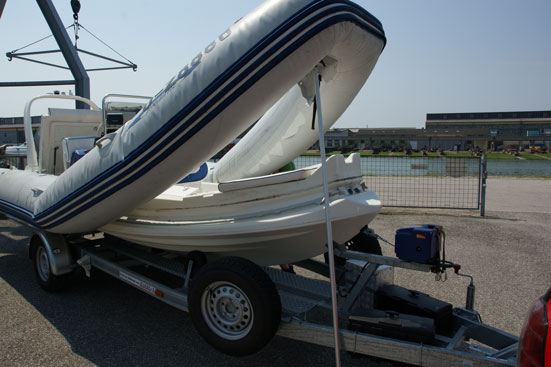

Februar 2007 erwarb ich ein neues Zodiac Medline 2 mit Shark - Schlauchgewebe welches als neues Material Angeboten wurde.
Mai 2010, strahlender Sonnenschein, Wassertemperatur 11° ereignete sich der schwere Bootsunfall (ohne Zusammenstoß!).
Beim Überholen eines Schwimmkranes auf der Donau tauchte das Boot im Bereich der Bugwellen plötzlich ab. Der Schlauch schwamm auf, der Rumpf bohrte sich bis zum Steuerstand ins Wasser (11°). Durch die Wucht des Wassers wurden alle Luken (sogar die große Heckklappe) aufgerissen, das Boot lief voll. Alles lose Zeug und die Sitzpolster wurden weggewaschen und teilweise zwischen Schlauch und Rumpf eingeklemmt. Mein Sohn saß vorne; dieser wurde von den Wassermassen fast von Bord gespült, mir stand das Wasser buchstäblich bis zum Hals ( hinter Steuerstand!). Da die automatischen Schwimmwesten gut funktionierten ist bis auf große blaue Flecken kein menschliches Leid passiert. Mit viel seemännischem Geschick konnten wir noch in den Hafen fahren.
Mir ist es ein Anliegen, dass viele Zodiac Eigentümer dieses Ereignis lesen, denn in den meisten Fällen sind diese Boote mit Familienmitglieder von groß bis klein bevölkert. Mann muss sich nur vorstellen, wenn statt eines Polsters ein Kinderarm oder Fuß zwischen Schlauch und Rumpf eingeklemmt ist oder jemand von Bord gespült wird. Ich fahre selber mit vielen Kleinkindern, darum habe ich mich für ein Zodiac entschieden, weil diese Marke eines sehr guten Ruf genießt. Aufgrund der niedrigen Wassertemperaturen in unseren Breiten, sowie eventuellen höheren Welle am Meer (Urlaub) muss ein Boot absolut zuverlässig sein.
Auf behördlichem Weg die Eigentümer gleichartiger Boote ausfindig zu machen um diese zu warnen, gelang mir nicht ( Datenschutz). Es sind nicht viele Österreicher betroffen, aber viele andere Europäer.
Zodiac hat kein Interesse die Ursache dieses Zwischenfalls aufzuklären, obwohl das Boot CE- zertifiziert ist für 4 Meter Welle und 8 Windstärke. Die 5 Jahre Herstellergarantien schrumpfte, von Zodiac mitgeteilt, auf 2 Jahre.
Zodiac meinte: Fahrfehler - selber schuldig!

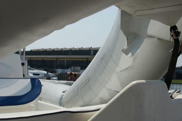

Auslöser für das Unglück war, dass sich der Schlauch die ersten 3 Meter vom Rumpf löste, sodass das Boot im Wellental keinen Auftrieb mehr hatte und sich ins Wasser bohrte.
Da der Schlauch ein sehr wichtiges Konstruktionselement ist, welches nicht brechen darf (ohne Schlauch schwimmt das Boot wahrscheinlich nicht) vermute ich einen Materialfehler.
Ich appelliere an Zodiaceigentümer den Schlauchkeder zu kontrollieren, indem sie die Luft etwas ablassen sodass sie den Schlauch so weit heben können, dass man den Keder, welcher in der Nut am Rumpf verläuft, sieht.
Mittlerweile habe ich wieder einen neuen Bootsschlauch(sehr teuer), diesmal aus Hypalon warum auch immer....... Jetzt fahre ich noch vorsichtiger, ist ja nur eine Badeinsel.
