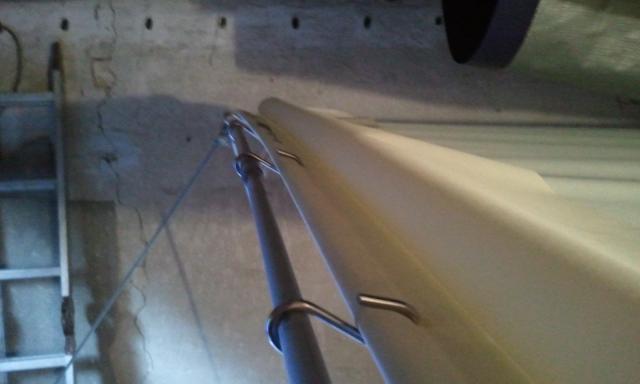

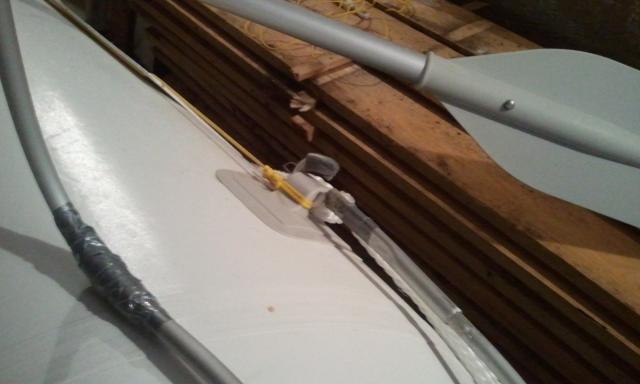

Hallo Winne(gummi1),
wie hast du den vorderen Bügel am Boot befestigt? Kann man auf den Bildern nur schwer erkennen.
Wäscheleinenhaken in 15cm Alurohr verpresst und auf der anderen Seite das Aluprofil eingesteckt. Dieses dann so gebogen, das der Konstrukt nicht nach vorne fallen kann und mit elastischen Bändern vertäut. Zum Einhängen der "Dachbahn" zieh ich den Bügel ca. 5-8cm nach hinten und hänge die Haken ein, die dann durch den aufgeklebten Streifen überdeckt werden.
Im Anhang dazu ein paar Bilder. ;-)
