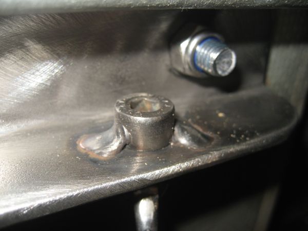

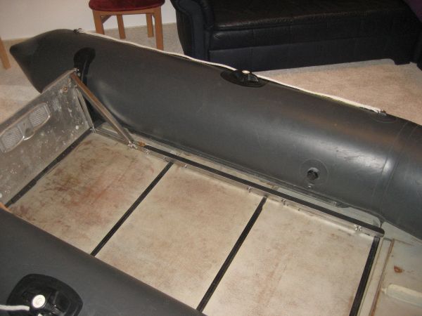

So, nach 3 Tage basteln ist die Verstärkung soweit fertig.
7m Profil (immerhin gut 15 kg ) und 40 Schrauben später sieht das ganze so aus!
(Alles so gemacht, dass man zum Boot zerlegen nur die Flügelmuttern öffnen muß (die Schrauben sind von hinten "angepunktet", die restlichen mit selbstsicherndnen Muttern angeschraubt) und dann kann man die Verstärkungsteile raus nehmen.
(Die Grundhalter an den Bodenplatten sind fest verschraubt und werden mit den Grundplatten raus genommen,)
=> Damit ist Ziel 1 erstmal erreicht: Keine zusätzlichen Schrauben oder Metallteile am eigentlichen Boot. (Wegen Beschädigungsgefahr beim Zusammenlegen)
=> Das eigentliche Hauptziel (Verstärlung des Spiegels und der Bodenplatte) kann ich leider erst im Sommer austesten ...
