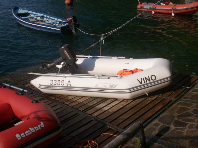

also DA muss ich rein, das Boot das dort liegt (nicht meins) ist 2,70 lang also vom Boot bis zum Wasser noch ca. 1,50 Holzrampe und dann gehts 2 m runter . ITALIENISCH halt !!
wie komm ich da rein ? wahrscheinlich tragen, oder hat einer eine Idee, wenn das mit den Rädern nicht geht ?

Jack,
das rutscht doch fast von alleine!? Einfach schubsen. Evtl eine von diesen aufblasbaren Kielrollen, wenns doch nur 3 m sind!
Jörg

Ja, so muß ich das dann machen sonst - wenn es mit den Heckädern gegangen wär -könnte ich das halt weiter weg aufbauen, so direkt am Wasser
das andere wär halt Praktischer.
aber dann bohr ich den Spiegel nicht an !!!
