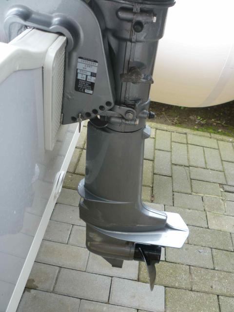

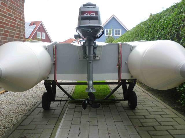

ich habe folgendes Problem:
Wenn ich mein Schlauchboot beschleunige kommt es zeitweise vor, dass die Geschwindigkeit nicht ansteigt sondern lediglich der Bug hoch geht. Am Propeller sieht es dann so aus, als wenn der fast aus dem Wasser kommt, so kurz bevor er eine Fontäne wirft. Ich nehme dann einmal die Drehzahl weg, das Boot legt sich dann wieder runter und danach ist wieder alles ok.
Das kann doch eigentlich nicht sein, dass das nur ab und an vorkommt, oder? Kann es an der Trimmung liegen? ist der Motor zu hoch? Ich hab echt keinen Plan mehr.
Wer von euch Spezis weiß evtl. einen Rat? Ich hab mal ein paar Fotos von der Motor/Boot Kombi angehängt, vielleicht gibt das ja mehr Aufschluss.

Alt 17.08.2011, 18:44
Mc Fly
Der Motor ist ehr zu hoch als zu niedrig. Achte auf den korrekten Betriebsdruck vom Boot, am besten mit Manometer prüfen. Ich denke da liegt das Problem, auf deinem Foto sieht man das der Boden falten wirft. Insgesamt klingt das ganze recht seltsam, könnte es mir als aufwölbung vom Bootsboden vorstellen wodurch das Boot aus der Gleitfahrt zurück in Verdrängerfahrt fällt

Alt 17.08.2011, 18:47
Benutzerbild von schwabe
schwabe schwabe ist offline
Registriert seit: 03.09.2008
Beiträge: 1.198
Abgegebene Danke: 1.864
Hallo Carsten,
dein Motor ist etwas grenzwertig für Gleitfahrt, 4 Pferde sind nicht viel.
Kannst du weiter vorne sitzen, dass der Bug nicht so hoch kommt?
Stimmt der Luftdruck? Evtl den Motor um ein Loch näher ran trimmen.
Motor unterlegen geht auch noch, er hängt tief, bei manchen Kombinationen
kann die Antikavitationsplatte gleich hoch sein wie die Uterkante vom Boden.
Gruß Dietmar

Alt 17.08.2011, 18:52
Rügen Rügen ist offline
Registriert seit: 12.07.2011
Beiträge: 161
Abgegebene Danke: 164
Erhielt 65 Danke für 27 Beiträge
Moin Mc Fly,
vielen Dank für die Info. Der Druck sollte passen, ich kontrollier und korrigiere ihn vor jeder Fahrt. Kann höchstens sein, dass das Manometer Mist mißt ;-(

Alt 17.08.2011, 19:47
Beiträge: 161
Zitat von schwabe Beitrag anzeigen
Hallo Carsten,
Moin Dietmar,
ich weiß, 4 PS sind nicht viel. Aber Motor hat mich keinen Cent gekostet und muß diese Saison reichen.
Meine Freundin sitzt immer vorn im Boot, ich mit Pinnenverlängerung in der Mitte. Wenn ich noch weiter nach vorn rutsche, dann schmeißt der Motor fast eine Fontäne, die Motordrehzahl steigt schon leicht an und der Vortrieb wird weniger. Den Motor näher rantrimmen geht auch nicht, dann liegt er gegen das Boot ;-(
Ich werde wohl man von außen einen Keil drunterlegen, dann kommt der Motor ein wenig weiter runter, ich weiß, nicht viel, aber ein Versuch ist es ja evtl. wert.
Welche Platte am Motor soll denn im Idealfall mit der Unterkante vom Boden abschließen? Die untere große oder die etwas kleinere darüber?
Hab eben nochmal die Drücke kontrolliert, die stimmen... oder das Manometer zeigt falsch an. Meinert Meinung nach sollten Abweichungen versch. Manometer aber nicht so gravierend sein, oder?
