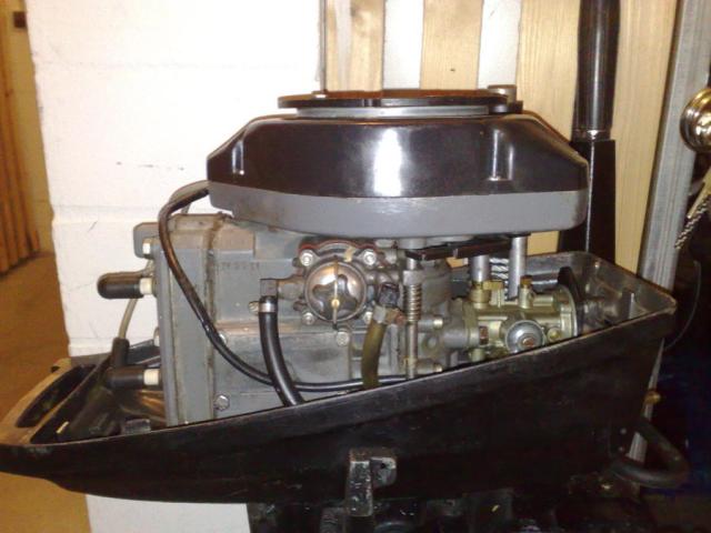

hallöchen in die runde,
erst ein mal ein paar daten soweit mir bekannt ist.
Selva Naxos 15 PS
2 Takt
BJ. laut mitglied thundi geschätzt anfang 80
motornummer 250 762211
gemisch 1:50 TCW3
So nun zu meinen problemchen bzw. die des motors.
Er hat arge startschwierigkeiten... ich habe sämtliche beiträge im internet zu diesem thema gelesen und auch die anleitungen befolgt wie man mit diesem motor umzugehen hat. leider ohne wirklichen erfolg.
wenn er dann mal läuft (leerlauf), dreht er relativ hoch. versucht man ihn jetzt am vergaser einzustellen geht er aus bzw säuft ab. danach hat man erst richtig startprobleme.
Auch wenn er läuft und man einen gang einlegt, springt dieser rein und der naxos geht aus. heul...
sollte er doch mal laufen und man den motor mit eingelegtem gang bei niedriegen drehzahlen fahren will säuuft er ab.
eine werkstatt hat mir aufgrund meiner schilderungen den vergaser gereinigt. jedoch auch nur mit mäßigem bzw. nach kurzer fahrt ohne merklichen erfolg und die probleme waren wieder da (allerdings lief er nur ein ganz klein wenig besser).
schon erledigte arbeiten:
kerzen neu
vergaser von werkstatt reinigen lassen
impeller neu
getriebeöl neu
jetzt bin ich mit meinem latein am ende, mehr ist mir nicht eingefallen was man noch tun könnte.
allerdings meinte ein bekannter es könnte an der kompression liegen und dann müsste man die kolbenringe und sämtliche dichtungen tauschen.
falls es so sein könnte, bitte ich euch mir die benötigten teile einmal genau aufzulisten und evtl. eine bezugsquelle zu nennen für diese alten motoren bzw. ersatzteile. lohnt sich das überhaupt?
ich hoffe ihr schrauber könnt mir und meinem motor zu neuen betriebsstunden auf dem wasser verhelfen.
ich versuche noch ein paar bilder anzuhängen, vielleicht ist es ja von vorteil.
vielen dank im vorraus.
der marcus aus berlin

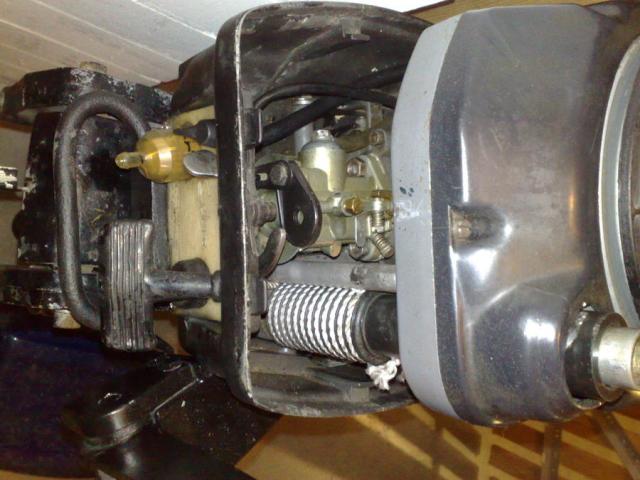

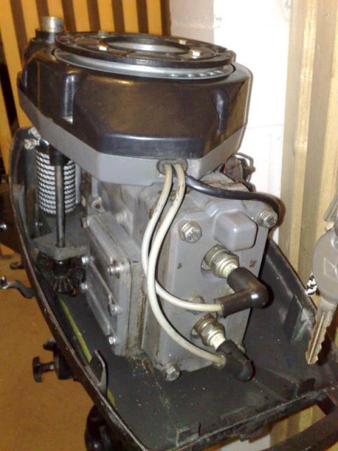

Alt 16.08.2012, 20:50
darksheep darksheep ist offline
Registriert seit: 03.08.2012
Beiträge: 23
Abgegebene Danke: 12
hier ein paar weitere bilder.

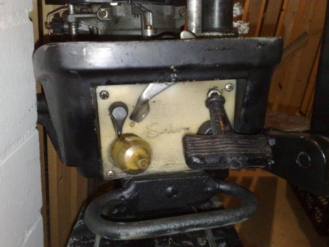

Alt 16.08.2012, 20:51
Beiträge: 23
und noch eins.
