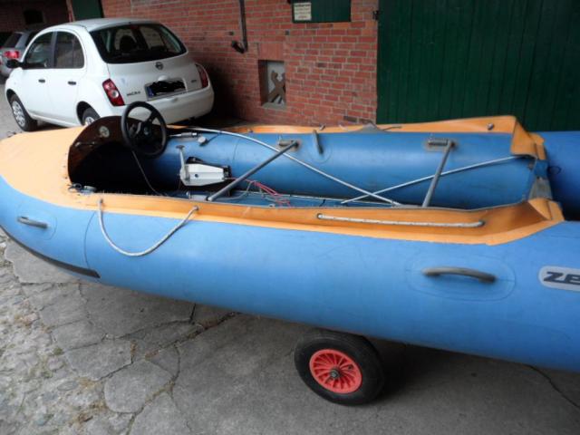

Poste mal ein bild von der Fernschaltung

hier zwei Bilder...nen besseres von der Fernschaltung habe ich momentan nicht zur Verfügung.

Sieht aus wie ne alte Johnson Schaltung und hat keinen Quickstopp......
solltest den nächsten Motor mit Schaltung nehmen
Ich würd den gleichen empfehlen wie Timo , einen Yamaha ....
kannst auch einen 55 iger Johnson hinten dran hängen , so wie ich , aber bringt auch nicht mehr
aber nur noch als Tip ....die Sitzbügel sind verkehrt herum eingesteckt ....
sie müssen von vorne reingesteckt werden
Das Boot scheint aber noch gut in Schuss zu sein , daher wirdst du lange ....sehr lange viel Freude damit haben
und kauf dir nen Trailer und ne Scheibe

@4630 Danke für den Tipp mit den Sitzbügeln, werde sie mal drehen
