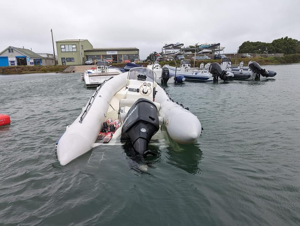

Gründe für meine Bauchschmerzen zeigen die Bilder die ich soeben auf FB in der Gruppe Ribs Only gefunden habe.
Das Boot, laut Aussage ein Bombard, befindet sich in GB
It was on a mooring in F5, the glue gave way and the tube became detached.
