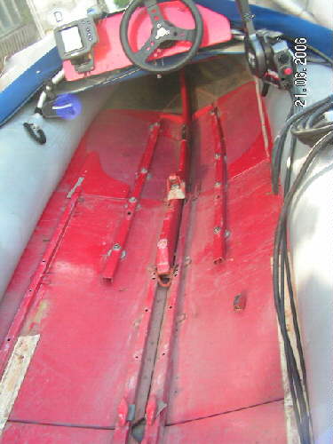

ich habe kier schon einiges über den Spiderrahmen gelesen, aber so entgültig schlau immer noch nicht. Ich fahre ein Saturn mit 40 PS Tohatsu, vorher bei meinen Vorbesitzer war erst ein 40PS Evinrude, dann ein 40 PS Yamaha dran. Also das Boot ist schon immer mit 40 PS gelaufen, wie es auch auf dem Typenschild steht. Nun habe ich vor dem Urlaub mein Saturn teilzerlegt und bin der Meinug, es hat keinen Spiderrahmen. Gibt es Saturn (für 40 PS) mit - und ohne Spiderrahmen?

wenn die Fotos von deinem Saturn sind hast du nur den vorderen Spyderrahmen. Das sind die beiden zusatz Profiele die vorne tzwischen den Stringern sind. Sowas gibt es auch für hinten womit dann auch der Spiegel mit dem Boden verschraubt wird um die Kraft besser in den Boden einleiten zu können.

wenn du dein Saturn mit 40 PS befeuerst ist der Spyderrahmen auf Dauer schon ein muß. Wie Blacky schon geschrieben hat wurde der hintere und auch der vordere Spyderrahmen in der Werft als Zubehör angeboten.
In der Werft wirst du aber wahrscheinlich kein Glück mehr haben und auch so kann ich dir leider nur wenig Hoffnung machen den Rahmen noch irgendwo zu ergattern.
Am einfachsten wäre wenn du von einem ,der den Rahmen hat, diesen als Muster bekommen könntest und dir den dann nachbaust.

...mit dem Nachbauen ist es gar nicht so einfach, da die Schienen ja wie insich verdreht sind. Gutes Material sollte es auch sein. Ansonsten könnte ich die Maße ja vom Draco abnehmen, da sind aber immer noch nicht die Befestigungen in den Platten und im Spiegel.

na dann werde ich mir wohl aus Edelstahl-U-Material ein zusammen schweißen. Eigendlich läuft das Boot (trotz der max. Motorgrößer und des relativ hohen Gewicht des Motor) recht stabil, auch konnte ich keine Verwindungen des Spiegel feststellen. Gut, aber das Saturn soll ja noch nee weile halten. Also bauen.

und warum kein Rechteckprofil, vom Innendurchmesser so groß wie das Aussenmaß vom vorhandenen? Würde ich ins Vorhandene reinstecken und nach hinten anpassen...

U-Profil ist schon das korrekte Material. Alles andere hält nicht. Ich habe damals bei meinem Komet GTS den hinteren Spiderrahmen auch selbst gebaut. Eigentlich kein großes Problem. Den Ersten habe ich aus 2mm V2A-Blechprofilen angefertigt. Der war nach einem Urlaub in HR krumm wie ein Flitzebogen. Ich hätte mir nicht träumen lassen, dass die Belastung durch den 60-PS-Motor und Wasserski so hoch sind. Der letzte Spiderrahmen war dann aus 4mm-V4A-Blech mit eingeschweißten Knotenblechen. Dann war Ruhe.
