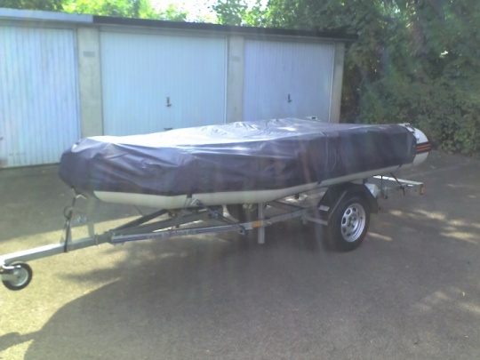

Habe noch eine vom Händler angefertigte Persenning über, wurde 2 mal zum transport benutzt.
