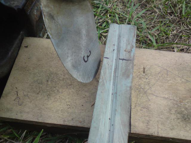

Standard Wenn dein Boot auf eine Trailer steht !?
Einfache Lösung als Test einer Unwucht !
Wenn wie o.a., Tatsache ist ,Motor runter klappen, Bierkiste o.ä. auf Höhe des Propellers bringen und, wie in den folgenden Bildern die Wucht testen.
Markierung bei Blatt 1 und, je Blatt weiter drehen.
Einfachste Methode und genügt, meiner Ansicht nach wenn man noch Sicherer sein möchte
lg alfons

Folgende 3 Benutzer sagen Danke zu trixi1262 für den nützlichen Beitrag:
Fornika (12.09.2012), Honky (12.09.2012), Spacy0815 (26.09.2012)

Hallo Alfons,
danke für den Tip. Am Samstag werde ich ich das mal überprüfen.
Gruß, Frank.

Zitat von Fornika Beitrag anzeigen
Hallo Alfons,
Gerne ! So habe ich festgestellt, das mein seltener 3 Blattpropeller der Forelle (DDR-Motor) eine Unwucht von ca. 1cm, bei einem Blatt hatte.
Habs dann selbst ganz gut gerichtet bekommen.
Keine Vibrationen mehr am Motor,welche vorher grauenhaft waren
lg alfons
