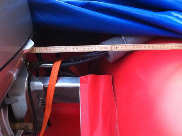

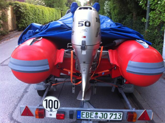

Hab mir nen Notmotor über die Bucht geschossen. Vielleicht hätt ich vorher schauen sollen, OK. Als ich das Boot ausm Winterlager geholt hab sah ich: Da is so gar kein Platz. Siehe Fotos.
Gesucht ist daher ein Hilfsspiegel der beim nach oben klappen auch nach aussen ausrückt. Sprich: den Motor nach rechts über den Schlauch hebt.
Ideen, Vorschläge, Anregungen?

Hallo Jan
Der Spiegel sieht auf den Bildern ja nicht grade breit aus.
Ich hatte auch an einem Lodestar 430 mit 80cm Spiegelbreite ein Notmotor montiert.
Das ganze ist allerdings fast schon Millimeterarbeit. Aber es geht.
Der 40er Mercury war auch ein ganz schöner Brocken, deshalb mußte der Notmotor sehr klein sein.
Habe dann ein Suzuki 2 bzw. 2,2 Ps AB gekauft, der ist super schmal und sehr leicht.
Die Steuerungspinne musste die Seite wechseln, so war der AB dann auch noch lenkbar.
Was nicht ging, den AB zu drehen um Rückwerts zu fahren, brauchte ich aber auch nicht.
Motor wurde ohne Hilfshalterung am Spiegel verschraubt.
Gruß aus Hamburg
Eckhard

Hallo Jan,
wie Brando richtig sagte hatte ich ein ähnliches Problem, habe es durch Montage eines kleineren 2,5 PS Suzuki haarscharf lösen können, es kamen viele prima Ideen von den Forums-Jungs ( .. Mädels).
Deinen Fotos nach hast Du keine festen Heckkonen auf denen man was auch immer montieren könnte, und auch der Platz neben dem Hauptmotor scheint mit etwas + 20cm sehr gering. Wenn der Motor ausschwenkt ist Essig mit Platz. Ein serienmäßiger Hilfsspiegel der nach oben/schräg ausschwenkt ist mir nicht bekannt. Das Problem ist, selbst wenn Du da irgend wo einen Hilfstriebel dran bekommst..., wenn er in Betrieb ist wird meist mit der noch abgesenkten Hauptmaschine ( also dem Schaft ) gesteuert, der Hilfsmotor auf halbwegs geradeaus festgestellt. Puh, wenig wenig Platz da.
Hast Du mal über einen Nottriebel mit Verstromung nachgedacht ( Torqueedo usw.)? Die sind extrem schlank gebaut, und um aus der Fahrrinnen ans Ufer zu kommen sollte es reichen.
Wegen Power: Mein 2,5 PS Susi 4-T. Zerknaller schiebt mein 5.7m Boot auch auf´m Rhein ( natürlich mit der Strömung ) problemlos ans Ufer. Für´s meer wollte ich eigentlich einen 4 PS Yamaha einsetzen, aber war halt ums Verrecken kein Platz da.
Wenn mir ausser meinem Rumgeheule hier was konstruktives einfallen sollte sag ich Bescheid, aber im Augenblick ist Gehirnleere.
Markus

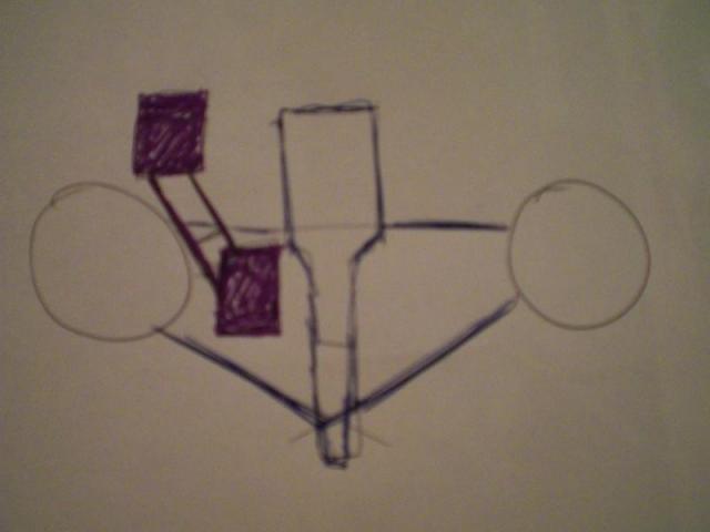

Hallo Jungs!
Danke erstmal für die Antworten.
Eckard, so wie bei dir würd ichs niemals hinbekommen. Wohl noch nicht mal mit torqeedo. Leider.
Markus: Trotzdem danke. Hab in deinem damaligen Topic eine Zeichnung von Lianeundbernd gefunden. So was such ich eigentlich. Hat irgendwer so was mal gebaut?
Getsern war ich nebenbei noch beim Bootsservice; der hat nur den Kopf geschüttelt. "Wieso ham jetzt die aus Freibúrg da aussen die Ecken in dem Rumpf neigmacht. Des is doch deppad!"
Danke und schöne Grüße,
Jan
