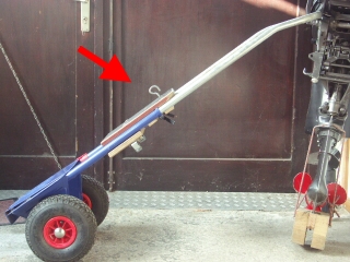

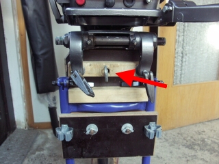

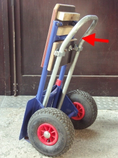

ich habe mir vor Jahren bei der Firma Bauhaus einen blauen Sackkarren mit einklappbarer "Ladefläche" (als das Teil unten an der Karre, wo die Säcke der Karre drauf kommen) und herausnehmbaren bzw. verstellbarem Bügel gekauft. An die Sackkarre wurde vorne und hinten ein Brett angeschraubt in der Höhe, daß dar AB sicher steht. Weiterhin habe ich eine Schraube angebracht um die Sackkarre, wenn der AB nicht dran hängt, an den vorderen D-Ring vom Boot zu hängen, um so das Boot mit der Sackkarre ziehen zu können.
Das erste Bild zeigt den Sackkarren zusammengelegt. Der rote Pfeil zeigt die Stelle des Schraubhakens zum einhängen des D-Ringes am Bug wenn er nicht gebraucht wird.
Auf dem zweiten Bild wurde der Schraubhaken hinten rauß- und vorne wieder eingeschraubt. Die beiden Holzplatten sind mit Schloßschrauben und Flügelmuttern miteinander um den Rahmen der Sackkarre gepreßt, also jederzeit mit geringstem Aufwand zu entfernen. Das Boot liegt auf der Holzplatte auf.
Bild drei zeigt meine Sackkarre als Ständer für den AB. Gleichzeitig läßt sich der AB so auch recht gut von A nach B bewegen.
Der Holzklotz am AB dient dem Schutz und ist gleichzeitig für die richtige Höhe zum einhängen des AB am Spiegel verantwortlich, da ich mit Slipprädern meine Boot zu Wasser lasse. Entsprechend dieser Höhe habe ich dann die geklemmten Holzplatten der Sackkarre ausgerichtet. Ich bin so in der Lage den AB vom Boot abzunehmen, zu transportieren und abzustellen, ohne daß ich diesen hochnehmen muß.
Wenn das Boot im Wasser liegt, dient die Sackkarre ihrem eigentlichen Zweck, dem Transport von Tank, Maischefaß, Schwimmwesten etc.

Das letzte Bild ist die Sackkarre nochmal von hinten. Hier sieht man, daß der Bügel der Karre ebenfalls geklemmt wurde um das Gewicht des AB abzufangen. Der Haken wurde mit Hilfe einer Muffe im Brett befestigt, d. h. außen Gewinde zum einschrauben in Holz und innen ein metrisches Gewinde. Rechts und links unten sind 2 Gerätehalter zum anbringen des Bügels der Karre, wenn dieser nicht gebraucht wird.
