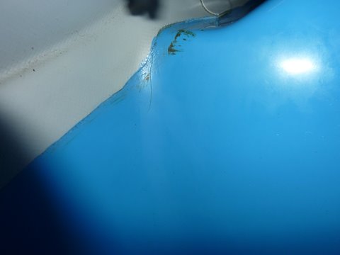

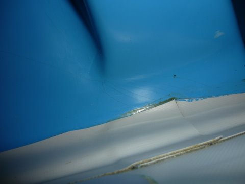

ich habe einen Wiking Merkur 410, Bj, 1998. Bei der Reinigung habe ich nun bemerkt, dass im vorderen Bereich, zwischen der GFK Öffnung und dem Fußraum, feine Risse sichtbar sind. Diese sind jeweils links und rechts von einer ausgeformten GFK "Traverse", fast direkt beim Ansatz der Schläuche.

Hier sind nun einige Bilder, ich hoffe dass man etwas erkennen kann.
Durch die Öffnung im Bug habe ich die Unterseiten der beschädigten Stellen mit Spiegel und Lampe gründlich inspiziert, konnte dort aber nichts Negatives feststellen.
Die Stelle (so eine GFK "Wulst") befindet sich vorne, etwa im Bereich der Windschutzscheibe und verläuft dort quer zum Kiel.
Bitte entschuldigt die Verwechslung von Ferdi u. FerdiR
Mit Gruß, Martin
