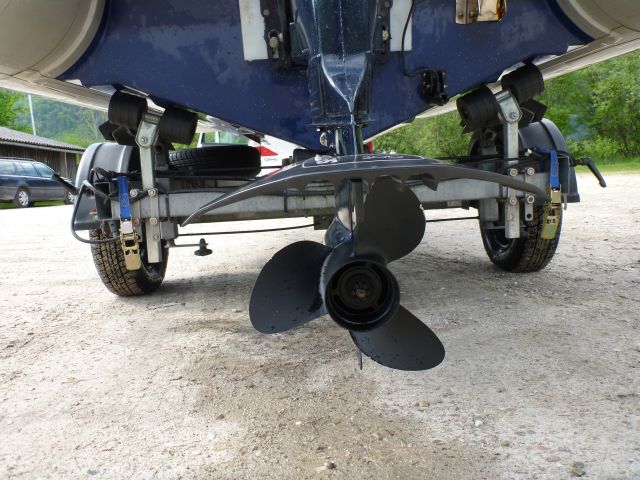

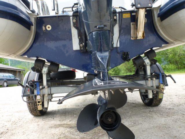

Alt 16.05.2012, 12:16
Ist richtig, bei bestimmten Modellen.
Das kommt daher, dass zwischen Prop und Kaviplatte zuwenig Platz ist.
Die Kaviplatte ist sogar im Bereich des Props etwas eingefräst.
Meine erste Erfahrungen sind etwas nüchtern ausgefallen.
Es liegt aber auch daran, dass ev der Motor noch nicht die richtige Höhe hat.
Auf jednfall kommt bei mir der Foil nicht aus dem Wasser und hat beim ersten Versuch gleich mal 7 KM/H gekostet.
Nach Höherhängen des Motors passte die Geschwindigkeit wieder, nur weiß ich noch nicht, ob nicht noch ein Loch gehen würde.
