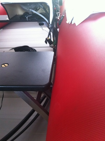

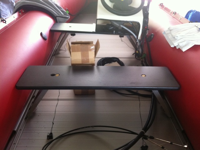

ich habe jetzt mal zwei Ausritte mit meinem neuen Commando C4 mit Honda BF 50 gewagt. Ist ja schon sportliches fahren.
Was mir leider aufgefallen ist, dass die Sitzbretter nicht richtig passen. Ich habe jetzt zwei schöne schwarze Streifen am roten Schlauch, weil eine Seite des Sitzbrettes ständig am Schlauch schubbert.
Ich habe jetzt jede erdenkliche Variante des Sitzbretteinbaus ausprobiert und weiß nicht mehr weiter.
Vielleicht kann mir jemand der Commando Fahrer weiterhelfen, bzw. seine Erfahrungen im Hinblick auf dieses Problem schildern.
Anbei ein paar Fotos zur Verdeutlichung.
Gruss,
Björn.

So ein Mist, ich habe die gerade bestellt, dachte ich tu da was Gutes für mein C4.
Da hilft wohl nur ablängen.

Oder einen Flicken zwischen Schlauch und Brett kleben, das habe ich bei meinem beim Steuerstand gemacht.
Wenn der durch ist, einfach den alten ab, einen neuen drauf, fertig.
Das Problem ist, dass der Schlauch realtiv flexibel ist, also nach innen gedrückt werden kann, wenn das Boot ins Wasser gedrückt wird.
Ergo stellt sich die Frage, wie weit müsstet ihr euer Brett kürzen, damit das nicht mehr passiert?

Mein Händler hatte mir gesagt, dass die Sitzbretter eigentlich für ein Zodiac wären. Er hat mir das Brett auf 82 cm gekürzt und auch wohl lackiert. Man sieht auf jeden Fall nichts. Auf jeden Fall kommt der Schlauch auch bei Wellen nicht an das Sitzbrett.

Dazu kommt noch, dass die Aluträger nicht plan an dem Sitzbrett anliegt, sondern leicht verkantet ist. Dadurch ist die Fixierung auch sehr umständlich, weil man beim Festdrehen immer zwischen den Seiten hin und her wechseln muss.

Hast Du mal darauf geachtet, dass die Blöcke an den Aluschienen unterschiedlich sind. Bei zwei Sitzbänken hast du 4 Blöcke, je 2 für links und rechts. Falls man diese falsch kombiniert, ist die Sitzbank schief.
Auch könntest Du evtl. die äußere Bohrung am Sitzbrett mal testen, dann müsste diese durch den steileren Winkel der Aluprofile etwas höher sitzen und scheuert nicht mehr so stark.
Ansonsten würd ich auf jeden Fall zwischen Sitzbrett und Schlauch Flicken kleben, da bei mir fast der Schlauch durchscheuerte. Irgendwann scheuert der Schlauch halt am Brett... Kürzen (abschleifen) der Sitzbank ist zusätzlich sinnvoll.
Auch wenn das Boot neu ist, darf man aus leidvoller Erfahrung nicht zuviel erwarten. Ist halt kein Auto, sondern n Schlauchi.

wenn eine Erhöhung der Sitzfläche nicht möglich ist, dann nimm doch ein Stück Rohrisolierung aus dem Baumarkbereich und stecke dieses auf die Kanten der Sitzbank. Der Schaum ist geschlossenporig, grau und die ganze Aktion kostet nicht viel.
Dies ist alle mal besser als sägen, profilieren, schleifen, versiegeln und lackieren.

Mein diesjähriger Campingplatznachbar in Kroatien hatte nämlich auch schon mehrfach seine Sitzbretter abgesägt und trotzdem war das Walken der Schläuche auf dem Mittelmeer so stark das die Bank scheuerte.
Da mei C4 praktisch neu war und vor dem Urlaub noch keine schwarze Scheuerstreifen hatte, nahm er das Mass meine Sitzbänke auf.
Welch ein Wunder: Sie waren natürlich breiter als seine gekürzten.
Jetzt nach dem Urlaub hatte ich übrigens auch die schwarzen Streifen an den Schläuchen.
Ich werde es auf jeden Fall mal mit den Rohrisolierungen versuchen.
Ich bin nur mal gespannt ob diese nicht doch nach oben, durch das Walken der Schläuche, abgestreift werden.
