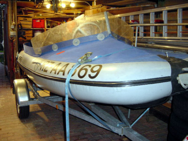

Hallo Freunde,
ich habe gestern folgende e-mail bekommen. Wer kann weiterhelfen. Mittlerweile steht nich sicher fest, ob es sich hier überhaupt um ein Wiking-Saturn handelt.
Gruß Andreas
hallo "wikinger",
so wie es aussieht, werde ich mich demnächst in die reihe der wiking-boot
fahrer einreihen und habe dazu auch gleich eine frage. mir wurde ein sehr
schönes älteres boot angeboten mit dem ich sehr liebäugle. da es mein erstes
boot wird habe ich allerdings noch ein paar bedenken. der verkäufer kann mir
leider sehr wenig angaben über das boot machen und ich habe leider keine
ahnung ob ich da nicht evtl. doch die katze im sack kaufe. ich bitte hier
natürlich nicht um eine ferndiagnose sondern möchte mich erkundigen wer mir
auskünfte über folgendes boot geben kann:
wiking saturn, länge 3,8m breite 1,6m baujahr mitte 70. mit den aufgedrehten
schlauchenden.
über einen tipp bzgl. mehr infos würde ich mich sehr freuen.
viele grüße vom chiemsee -dem bayerischen meer.
günther hanisch

Soviel ich weiss wurde eine Wiking-Saturn nur mit Speed-heck angeboten. Dies scheint mir ein alter Komet zu sein.
Genauere Daten habe ich dafür leider nicht.
Du solltest Dir aber auf alle Fälle den Boden gut von innen und außen anschauen. Ich habe früher auch ein Saturn und Seetörn gefahren.
Beim Seetörn merkte ich, dass der Boden langsam undicht wurde.
Bernd

Schließe mich bei Bernd an...
Boden ist das wichtigste... kann man austauschen ist kostenspielig,
lohnt sich aber meist noch...
Der "richtig" schwarze Buggriff sieht etwas verdächtig aus...
IHMO etwas zu schwarz, (Coelan / Gummipaint ??) weil die originalfarbe eigentlich Antrzitgrau sein sollte..
wenn ein neuer Boden drin ist, die ist schwarz..
Denke es handelt sich hier um ein GT (Komet) so um Baujahr 1975
(Hab ich selbser auch eins als Oldtimer-restaurierobjekt...)

Reden merci für die antworten!!!!!!!!!!!
vielen dank für die tipps. der boden scheint mir laut foto in ordnung zu sein, werde ich aber nächste woche persönlich inspizieren. bin heute leider nur unterwegs und werde erst morgen abend mitchatten können.

Hallo Günther,
wir hatten das Problem auch bei unserem alten Seetörn. Schau dir den Boden genau an. Die Gummibeschichtung auf dem Gewebe auf beiden Seiten kann abbröckeln, das Gewebe ist dann zu sehen. Zerreißen tut nichts, aber es drückt sich durch das Gewebe das Wasser durch. Auf den Bildern ist das nicht zu sehen.

Servus erstmal,
das Wiking auf den Fotos ist definitiv kein Saturn. Soviel dazu.
Den Boden wie auch schon erwähnt wurde kann man auf
Fotos nicht genau inspizieren. Wenn direkt vor Ort anschauen.

Das ist ein Komet, ich denke mal Anfang der Siebziger Jahre des letzen Jahrtausend. Einfach mal mit der Bootnummer ( vorne am Bug am D- Ring ) bei der Werf anfragen. Die wissen Baujahr und Typ.
