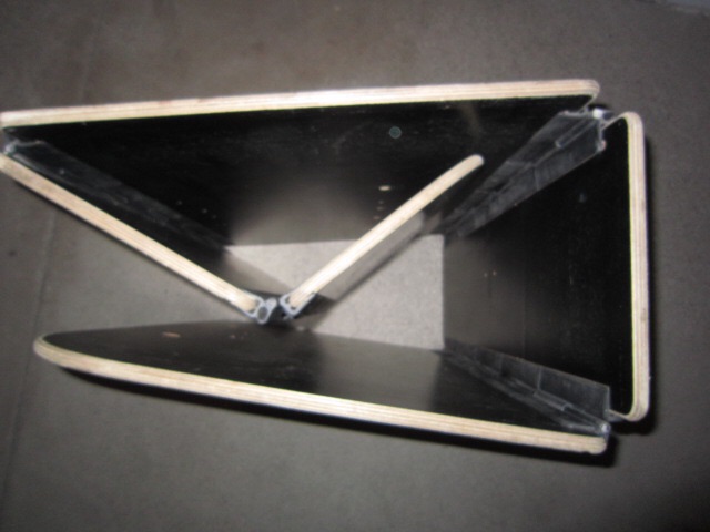

bei den meisten Holzböden sind ja zwischen den einzelnen Bodenplatten
so Zwischenstücke aus Plastik oder Alu, so in Doppel U- Form, wo die
Platten ineinander geschoben werden.
Hab jetzt ein anderes System gesehen, soll Original Zodiac sein, der Boden soll
damit so stabil sein, das es keine seitlichen Stringer mehr braucht.
Kennt oder hat jemand das, so wie auf dem Bild zu sehen ?
Taugt das was, oder ist es mehr wackelig ?

So, gestern klappte das alles nicht,
hier das Foto.
Gruß Bobby

Also ich hab das so noch nicht gesehen...schaut ja aus wie Schaniere....
Warum das die seitlichen Versteifungen unnötig machen sollten, erschliesst sich mir auch nicht....
Und einzelne Teile drücken anders auf die Platte als eine durchgezogene Leiste...
Wo hast du das gesehen?
Beim Verkäufer des Bodens.....
Bin ja auf der Suche nach nem Boden, weil meiner nix mehr ist,
hab im Netz zufällig den gesehen, hol den wahrscheinlich heut Abend ab.
Wollte eigentlich nur wissen ob das ne wackelige Angelegenheit ist,
und man besser nen anderen nimmt.
Hab aber inzwischen rausgefunden,
ist original Zodiac.
Ist tatsächlich ein Scharnier, der ganze Boden wird zusammengeklappt,
und auch ganz ins Boot gelegt.
Ich mach noch Bilder.
Gruß Bobby

Hallo Bobby,
niomm lieber was mit seitlichen Stringern, da bist du auf der sicheren Seite.

Hallo !
Dann schau Dich schon mal nach zusätzlichen Stringern um !!!
So wird es absolut nichts . Ist ja auch physikalisch gar nicht möglich . Bei Ebay wird irgendwo in den Kleinanzeigen ein Komplettset für ein C4 angeboten . Kaufen und passend machen !

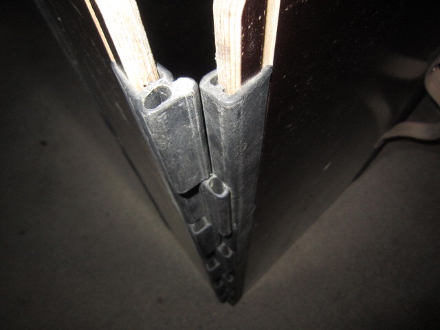

Noch ein Bild von den Schanieren....
Aha... kann es sein, das dort dann noch ein "Stab" durch die Löcher über die gesamte breite der "Scharniere" eingesteckt wird?
Sieht irgendwie danach aus weil dann wären die "Scharniere" ja arretiert und somit wäre das ganze auch relativ stabil.
(Bleibt nur die Frage wie man den bereits arretiert Boden im Stück dann eingebaut bekommt? Bzw. wie straff oder locker der Boden in´s unaufgeblasene Boot passt.)

Richtig,
auf dem oberem linken Schanier ist ja so ein kleiner runder weißer Fleck,
kommt vom Blitzlicht, da ist bis unten so ein massiver Metallstab drin.
Wie das genau ins Boot eingebaut wird......
Aber ist Original Zodiac, wird also so passen, denn die einzelnen Platten bekommt man nicht auseinander, sind echt fest mit den Scharnieren
verbunden.
Richtig,
Nee Bobby, ick glob dann hast Du mich doch nicht richtig verstanden.
Das dort ein Stab der dauerhaft als die Klapp- Achse des Scharniers dient vorhanden ist, ist ja "normal"/klar.
Ich meinte aber das es so aussieht, als wenn man dort noch einen "zweiten" Stab (pro Scharnier) über die gesammte Breite einstecken kann, wenn das Scharnier dann zu geklappt ist.
(Im zugeklappten Zustand überlappen sich doch die "gegenüberliegenden" Metallstücken mit den Löchern, auf den sonst offenen Seiten, und man könnte dort dann einen passenden Stab einschieben. -> Scharnier wäre dann in beide Richtungen "unbeweglich". Bis man den zweiten Stab irgendwann beim abbauen wieder entfernt.)
Gruss Benny

Die rot eingekreisten Löcher meinte ick.
Gruss Benny

Jetzt weis ich wie Du das meinst.
Die "" Sperre "" die das umklappen, also den Boden nach unten sichert,
sind die Seiten wo die alöcher sind.
Man kann den Boden nur nach einer Seite umklappen,
zur anderen Seite ist er arretiert.
Ist schwer zu beschreiben, ich schau morgen noch mal wenn ich da hinfahre
und abhole. Mache dann mal Bilder vom Einbau.
Ist aber schon komisch, alle kennen Zodiac, aber keiner kennt den Boden..
Gut Nacht, Gruß Bobby
Dann vergiss den Verkäufer nicht nach den Stäben zu fragen.
Mach das mal mit den Bildern.
Ich vermute mal das dieses System von Zodiac noch relativ "neu" und daher evtl. noch relativ unbekannt ist.
Ja, das sieht so aus als wenn da auch was reinkommt,
ist aber nicht.
Oder vieleicht doch ........
Das bringt mich auf eine Idee, muss ich morgen mal nachgehen,
dadurch könnte das ganze noch stabiler werden.........
Gruß Bobby
