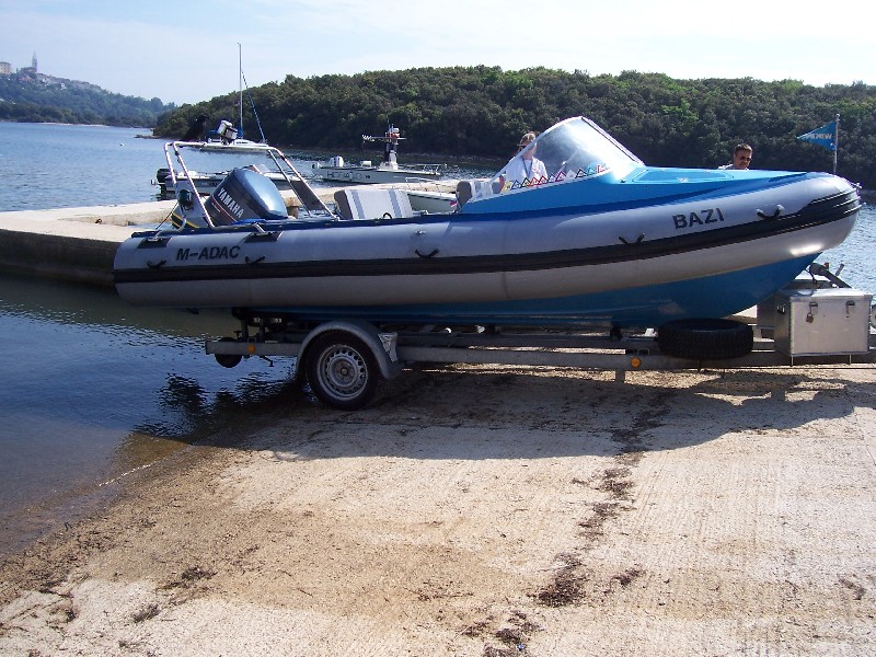

dieses Wiking Titan durfte ich nicht nur slippen sondern auch selber fahren
der Rabe sollte die Möwen abhalten, jedoch hatten wir den Eindruck,
daß der Rabe eher als Lockvogel gewirkt hat. Alle Boote waren Mövenfrei, nur
die BAZI nicht
225 PS auf der Adria Mir hat es bei 90 km/h die Backen nach
hinten gezogen
Es hatte wirklich tolle Fahreigenschaften und ging durch die hohen Wellen
ohne zucken.
