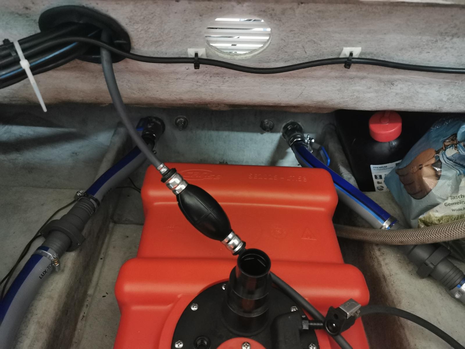

Mein kleines Sacs hat bis jetzt 2 x 23 lt Tanks unter der Sitzbank was uns von der Menge reicht.Das tanken war immer begleitet vom ausräumen unter der Sitzbank und ein eher mühsamer Tankvorgang.
In der Bilge hatte ich immer Benzindämpfe. Nun habe ich einen 53 lt Tank bekommen und werde den fest verbauen mit Einfüllstutzen und Entlüftungsleitung.
Meine Frage nun: Wieviel höher über dem Einfüllstutzen sollte die Tankentlüftung sein?
Neben dem Bilgenlüftungsgitter soll der Tankstotzen rein. Benzinschlauch ist etwa 30 cm lang bis zum Tank.
Gruss Oliver

Hast du den Tank unter der Sitzbank im Heck eingebaut?
Wenn ja würde ich den Entlüftungsstutzen so hoch wie möglich seitlich heraus führen.
Mein SACS war durch den Tank unter der Sitzbank ziemlich hecklastig,war nicht so optimal.
ja ist unter der Bank, soweit vor wie möglich. Dachte zuerst auch ich sei hecklastig-aber mit dem 40 PS nicht der Fall. Wüsste auch nicht wohin sonst damit. Müsste den Boden aufschneiden.
Gruss Oliver
Alt 03.02.2020, 21:41
Beiträge: 9.087
Erhielt 2.898 Danke für 1.578 Beiträge
Mach den Auslass für die Entlüftung ruhig neben dem Tankstutzen. Aber den Schlauch zur Entlüftung führe innerhalb der Sitzbank einmal zum höchstmöglichen Punkt und dann wieder hinunter. Sozusagen ein umgekehrter Siphon. Somit kommt kein Wasser rein, sei es Regen oder Spritzwasser.

Martin,
es kann doch kein Wasser eindringen, die Entlüftungs Leitung ist doch nicht offen!
Bei mir ist ein Endstück verbaut worden, da brauchst man keinen Siphon oder so etwas in der Art.

Habe das mit dem Schnüffelstück gelöst:
Ist die beste Lösung

Heinz, wenn die Leitung nicht offen ist, kommt auch keine Luft durch, was bringt das dann?
Stimmt schon, es gibt diverse Durchlässe, die Wasser von außen abhalten, gleichzeitig aber Luft durchlassen sollen. Kann funktionieren, muss aber nicht.
Aber nachdem Wasser nie nach oben rinnt, ist das die sicherste Variante und kostet einen halben Meter zusätzlichen Entlüftungsschlauch.
LG Martin
Diese schüffelstücke funktionieren immer, werden im Tankbau und Rohrleitungsbau eingesetzt.
Geht ja genau darum das die Gase heraus kommen und kein Wasser eindringt!
Gruß aus Norddeutschland
Heinz

Standard ich habe den hier
Und Schlauch habe ich genug denke der Syphon schadet ja nicht.
