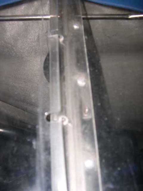

Hallo!!
Hier nun meine Scheibe!
Die Scheibe ist in der Mitte mit einem zusätzlichen Plaxiglasstreifen verbunden der überlappt. Die eine Seite der Scheibe ist mit Langlöchern versehen die zwischen der anderen Scheibe und Plexiglassteifen geschoben wird.
Das Ganze ist mit Neiten verbunden. Die Scheibe läst sich aber nicht mer zusammen schieben, weil zu stramm.
Habe Edelstahl-Karroserieschauben und müsste die Nieten ausbohren.
Jedoch habe ich Angst das die Schrauben das Plexiglas Sprenngen werden.
Hat einer von Euch einen Tipp

Alt 09.04.2005, 16:00
Benutzerbild von blacky GS
fr. Wikinger
Beiträge: 2.434
Hallo Frank,
die Scheibe ausbauen, so daß keine Spannung mehr drauf ist (beide Hälften). Scheibenstoß oben zusammenstecken und dann nach unten fortsetzen, wie eine Schere. Im zusammengesteckten Zustand wieder einbauen.
