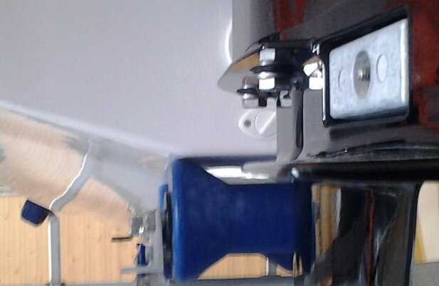

aber so ein Boot mir 50km/h chinewalk???
kann es sein,,dass der Motor zu tief hängt und das Boot zuviel aus dem Wasser hebt, es dadurch seitlich immer wegkippt?
bei mir was zwar kein chinewalk,,aber der gleiche Effekt mit aufschaukeln von vorne nach hinten bei ca 35 bis 40 km/h.
der Motor hob das Boot aus dem Wasser und und danach viel es wieder zurück.
es war extrem schwer zu trimmen, bei ca 40 km/ war dieses Phänomen weg.
Die Lösung, Motor um ca 10 cm höher + Hydrofoils und das Phänomen war weg.
Ratschläge bezüglich Ladungsverteilung eigentlich nicht durchführbar....
stell mal ein Foto von hinten rein, wo man die Motorhöhe erkennt.

@Berny, hoffe du kannst auf dem Bild alles erkennen.

ich würde ihn mal ein Loch höher hängen.
wenn du in den Kurven keine Luft ziehst, geht das locker....
Zum Foto: die Perspektive passt schon,,aber ein wenig mehr wäre nicht schlecht.
du kannst auch ein längeres Lineal beim Kiel hinten anlegen, das bis zum Motor zeigt. dann hat man noch bessere Anhaltspunkte...
ich sehe auch, dass die Rollen suboptimal sind .
der Motor hängt dann in der richtigen Höhe, wenn man bei nomaler Gleitfahrt die Antikavitationsplatte grade noch sieht und diese nicht völlig unter Wasser ist.
Egal jetzt, wie hoch oder tief die Antikaviplatte unter oder über dem Kiel ist.
Tema Kielrollen, so was das bei mir auch.
ich habs angepasst. Schaut jetzt so aus.

@Schwabe, Hab schon die richtigen Rollen Zuhause nur hab ich das Problem das wenn ich Sie Montiere die Schläuche auf den Radkästen vom Trailer aufliegen
Ich muss mir jetzt erst andere Halterungen für die Radkästen bauen bevor ich sie wieder montieren kann
