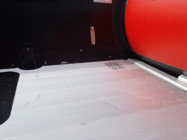

Hallo Thomas ich hoffe man kann erkennen was ich meine.
Diese Haltebretter sind am Spiegel über dem ALUboden angeschraubt und sollen das letzte Brett untenhalten.

Hallo Sascha,
diese Haltebretter sind eigentlich für den Luftboden gedacht. Die Boote sind alles die gleichen, egal ob Hochdruckboden oder Alu. Da der Aluboden viel niedriger ist als der Hochdruck, ist da natürlich ca. 1 bis 2 cm Platz.
Diese Teile sind für den Aluboden eigentlich sinnlos. ich würde die an deiner Stelle ignorieren.
Auch wenn du die niedriger schraubst, wird der Gummi weiter abgewetzt.
Lösung: Verhindere, dass der Aluboden hinten anliegt, indem Du was dazwischen packst (Gummimatte oder so)
Ich würde einen ca. 10cm breiten Gummistreifen an die Unterseite des letzten Alubrettes kleben, der nach hinten überlappt und sich beim Einlegen des Alubodens nach oben hochklappt. Schon kann die Aluplatte nicht mehr an dem Gummi reiben.
Ich hoffe, das war verständlich
Gruß Mario
... und immer eine Handbreit Wasser unterm Propeller

Hallo Sascha,
der Argumentation von Mario würde ich gerne (erst einmal) widersprechen wollen.
Die Blöcke zum Niederhalten sind ja oberhalb des Bodens angebracht (eben zum Niederhalten), d.h. die Unterkante des Blockes/Holzes ist der höchste Punkt des Bodens, egal ob Luft, Holz oder Alu.
Kann es nicht viel eher sein dass die Luftkiel-Rolle nicht entsprechend stark aufpumpt wurde und von unten deshalb der Gegendruck auf die Alu-Platten fehlt?
Oder habe ich da irgend etwas grundsätzlich falsch verstanden?

Hallo Mario,
das kann ich auch nicht so ganz glauben, da die Bretter nur 1cm dick sind, da hat ein Luftboden ja kaum halt. Abgesehen davon gibt es beim 420 keinen Luftboden. Was mich noch verwirrt ist, das die Haltebretter nich parallel zum Boden verlaufen sondern nach außen leicht hoch gehen, und genau dort sind die Scheuerstellen am stärksten. Dort können die Wellen die Bodenplatte dann ca. 1cm nach oben drücken, ist der Druck weg gehen sie wieder runter usw.
Die Luftkiel ist meines wissen dafür da den Unterboden nach unten zu drücken um einen Kiel zu formen und nicht um den Boden nach innen zu drücken. (Braucht also einen Widerstand nach innen wie zB. diese Haltebretter Damit der Boden gerade bleibt).
Lasse mich aber auch gerne von Gegenteil überzeugen.

Hallo CJS und Sascha,
das mit den Haltebrettern weiss ich sicher, habe eben deswegen mit Zeepter mal telefoniert.
Ich war da nicht sicher, ob ich nun Alu- oder Luftboden nehmen soll. Deswegen habe ich Zeepter vor dem Kauf angerufen, wie das aussieht, ob da nicht beide böden zu einem Boot erhältlich sind. Darauf hin sagte mir der Mitarbeiter, ich könne jederzeit einen Aluboden alleine bestellen zu meinem Boot. "Die Boote sind gleich und es passen beide Böden rein". So sagte mir der Mitarbeiter von Zeepter das, weil ich nicht sicher war, ob ein Luftboden für Kroatien was ist.
Nach späterem nochmaligen Telefonat mit Zeepter wollte ich den Aluboden schon fast bestellen, es ging genau um diese beiden Hölzer. Er sagte mir dann, diese soll ich dann entfernen, die sind bei dem Aluboden nutzlos.
Er erklärte mir, dass die Spiegel vor dem Verkleben schon mit diesen Hölzern fertig montiert sind. Diese werden dann an die Boote verklebt und erst später mit Luft- oder Aluboden zusammen verpackt. Die Hölzer dienen allein, um den Luftboden unten zu halten, der Aluboden bleibt alleine unten. dass der nach oben wegkann, muss er schon brechen oder knicken, das schafft keine Welle.
Das Abwetzen mit den Aluböden kenne ich bestens. Mein Bekannter hat das graue Zeepter 300 mit Aluboden, er hatte die Hölzer genau auf gleicher Höhe wie ich. Er hat die Hölzer inzwischen entfernt und die Alukanten mit Gummimattenstreifen beklebt. Ich habe die Hölzer trotz Luftboden mitlerweile auch entfernt, habe unter dem Luftboden auch ganz hinten ein weiteres Holzbrett wie die beiden in der Mitte auch montiert, ein viertes ist ganz vorn am Bug. Das Boot ist nun ausreichend stabil bei Vollgas. Hat mir der Zeepter-Mitarbeiter empfohlen. Bevor ich einen ALuboden nachkaufe, soll ich das so probieren. So ist es jetzt relativ gut, kaufe mir nun dochkeinen Aluboden mehr.
Ich würde die Gummimatte als Isolierung rein tun und evtl. die Hölter ein Stück nach unten setzen, dass die direkt am Alu aufliegen, isss schnell erledigt
Gruß Mario

komme gerade von einer schönen Nachmittagstour zurück. Dabei habe ich mir das mit den Hölzern nochmal genau angesehen. Zwischen deren Unterkante und dem Aluboden ist gut 1cm Luft. Wie schon einige andere geschrieben haben haben die Hölzer und der Aluboden sicher nichts miteinander zu tun. Der Boden wird von den Schläuchen in Position gehalten.
Scheuerstellen sind mir bisher keine aufgefallen, beim nächsten Zerlegen werde ich aber mal genau drauf achten. Sollte sich da was zeigen, kommt da auch eine Lage Gummi zwischen.

Auch ich darf noch meinen Senf dazu geben. Also bei mir liegen die Bretter optimal/bündig (Zeepter 400 Bj 2011) an. Habe diese aber zusätzlich noch mit ein paar weiteren Schrauben verstärkt. Auch haben die Bretter meiner Meinung nach eine Funktion. Durch das Anliegen des Bodens kommt es zu einer weiteren Versteifung des Spiegels. Dadurch kann sich dieser beispielsweise wenn die Kräfte des Motors beim Beschleunigen oder aber auch in Fahrt in den Spiegel eingeleitet werden nicht "verdrehen". Insgesamt kommt es daher zu einer besseren Versteifung des Bootes. Auch ich bin der Ansicht, dass das Niederhalten des Alubodens nicht Aufgabe dieser Bretter sind

Hallo Gunter,
deine Bilder sind ja interessant....
Da hat doch das Modell von 2011 deutlich größere "Bretter" am Spiegel montiert. Beim 2012er Modell sind die deutlich kleiner.
Bei meinem letzten Urlaub in HR habe ich ein Boot gesehen, was dem Zeepter sehr ähnelt und das hatte die Bretter hinten genau so wie bei dir auf dem Bild.
Ich hatte damals schon gegrübelt, wie ähnlich das Boot doch meinem ist.
Nun weiss ich dann auch, dass es auch das 2011er war, hieß aber nicht Zeepter sondern ich glaube "Blue Line".
