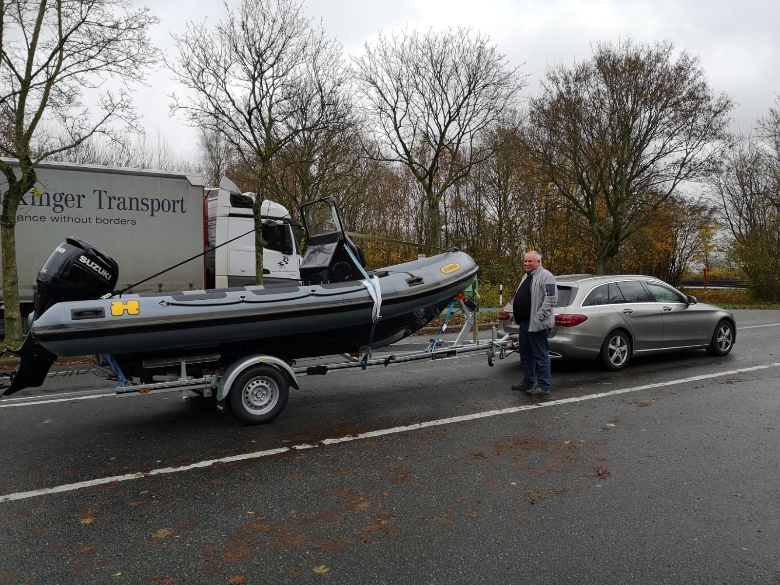

Standard und jetzt ist es da!
Am Samstag haben wir unser neues Spielzeug aus Kiel abgeholt,
jetzt kommt noch der finale Ausbau.

-Hutchinson 3.80 mit 8 PS
-BaySide 3.80 mit 20 PS
-Bombard C4 mit 40 PS
-jetzt: Humber Destroyer 5.5 mit DF115
