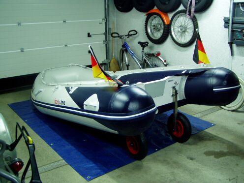

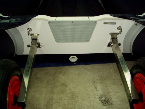

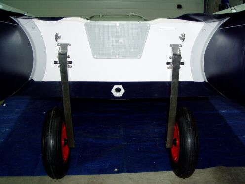

So und Slippräder und Augenschrauben aus V4A hab ich auch gleich montiert.
Jetzt steht der Erstwässerung nichts mehr im Wege. Werde am nächsten Sonntag in Esslingen auf den Neckar gehen.
Nach Pfingsten sind wir mit dem Wohnwagen und dem Schlauchi in Wörth am Main. Campingplatz Mainruh direkt neben der Slippanlage.

Hi HonWave!
Das sieht richtig gut aus .... hast Du die Schrauben durchgebohrt oder Edelstahlschrauben zum reinschrauben verwendet???
Alt 13.05.2009, 23:09
Benutzerbild von HonWave
HonWave HonWave ist offline
Kroatien Fan
Registriert seit: 29.04.2009
Beiträge: 239
Abgegebene Danke: 100
Erhielt 86 Danke für 39 Beiträge
Hallo Thomas,
es sind V4A Schrauben durchgehend M6x50mm mit selbstsichernden Muttern. Ich habe noch Dichtscheiben aus Gummi unterlegt, wobei es sich um einen GFK Spiegel handelt da dürfte eigentlich nichts aufquillen.
Die Schleppösen waren schon dran, nur nach innen.
Musste ich nur drehen und hab dann auch Dichtscheiben verwendet.
Gruß Volker

Darf ich mal den Thread in eigener Sache verwenden....
genau das ist mein Problem ich müßte bei meinem C4 durchs Holz durchbohren,wie und mit was verhindert man das aufquellen
Alt 14.05.2009, 08:51
Benutzerbild von schwabe
schwabe schwabe ist offline
Registriert seit: 03.09.2008
Beiträge: 1.198
Abgegebene Danke: 1.864
Hallo Harry,
Sikaflex ist die Lösung, guckst du hier
Gruß Dietmar
Alt 14.05.2009, 09:03
BernhardHH BernhardHH ist offline
Bootsfreund
Registriert seit: 06.02.2006
Beiträge: 32
Abgegebene Danke: 12
Erhielt 5 Danke für 3 Beiträge
Hallo Harry,
ich hab das Holz der Bohrlöcher (Innenwände) mit Epoxy versiegelt - funktioniert einwandfrei!
Gruß Bernhard

Zitat von HonWave Beitrag anzeigen
Hallo Thomas,
Gruß Volker
Also scheint es besser zu sein, die Slipräder sowie die Ösen zur Befestigung der Anbringvorrichtung der Wasserski durchzubohren ... richtig???
Frage nur noch mal nach ... denn ein Bootsführerschein macht einen Anfänger nicht gleich zum Profi und das Boot ist neu und soll schon etwas länger halten!
Grins!
Alt 14.05.2009, 12:20
Beiträge: 1.198
Hallo Thomas,
durchbohren und große Karosseriescheiben verwenden. Ich hab auch selbstsichernde Muttern genommen.
Gruß Dietmar

Danke für die Tipps (wo ist der Dankesmilie ? ) aber
selbstredend aber dann aus V4A,oder?
Alt 14.05.2009, 16:53
feili feili ist offline
Registriert seit: 11.05.2009
Beiträge: 35
Ich sag auch mal danke für den Tipp mit den Schrauen!!!
Alt 14.05.2009, 18:12
Beiträge: 1.198
Aber sicher doch Edelstahl V4a (Werkstoff 1.4571 )
Gruß Dietmar

gibt es schon Erfahrungen mit den Rädern, wenn auf dem Spiegel der AB montiert ist.
Ich habe auch ein HonWave (4m, 20 PS) und bin mir noch nicht schlüssig, ob ich Heckräder oder ein Slipwagen einsetzen soll.
Welche Größe haben Deine Räder?
Gruß Dieter
Alt 17.05.2009, 18:50
Kroatien Fan
Beiträge: 239
Hallo Dieter,
ich habe es mit dem Motor ausprobiert. Funktioniert einwandfrei. Da die Halterung der Slipräder leicht eingeknickt ist stehen die Räder etwas vor dem Spiegel, dadurch kann ich das Boot vorne am Buggriff ganz leicht anheben. Die Räder haben einen durchmesser von ca. 30 cm. Genau weiß ich es nicht müsste nachher mal messen. Wichtig ist die Halterungen von den Sliprädern soweit als möglich rechts und links (spurbreite) am Spiegel zu platzieren sonst wird es zimmlich wackelig. Die Räder sind so hoch das ich den Motor beim fahren mit den Rädern nicht mal hochklappen müsste.
