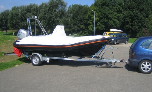

Hallo FerdiR,
welche Fahr- und Hafenpersenning hast du?
Bei mir sieht das so aus:
Hits:	152
Größe:	63,9 KB
Gruss Detlef

Alt 30.06.2009, 20:51
Abgegebene Danke: 9.507
Zitat von monty Beitrag anzeigen
Hallo FerdiR,
Detlef,
stimmt eh, das ist die Fahrpersenning.
Im Hafen ist die aber weniger ideal, ausser Du hast links und rechts einen Steg
