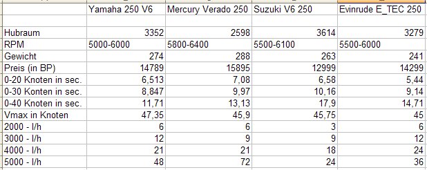

in der neuen Rib International gibt es einen Vergleich zw. 4 250PS Aussenbordern - Yamaha F250 V6, Mercury Verado 250, Suzuki V6 250 und Evinrude E-TEC 250. Alle Motoren wurden auf 4 identischen Ballistic 7,8m Ribs, je 1550kg schwer, insgesamt dann ca. 2050kg schwer (mit Sprit, Ausrüstung, Besatzung + Motor) getestet.
Interessant sind die Zahlen für Beschleunigung und Verbrauch im Vergleich.
wie man schon daraus ersieht, stimmt die Mähr vom hohen Verbrauch bei hohen Drehzahlen und hoher Last der E-Tecs, wie in einem anderen Forumgeschrieben, nicht.
Allerdings säuft der Verado bei hohen Drehzahlen hemmungslos. Wenn das so stimmt wie gemessen und geschrieben, dann ist das der Preis der Komressoraufladung (und das kann ich bei meinem Mini bestätigen, dass der Verbrauch bei Volllast und hohen Drehzahlen überproportional ansteigt).
Dafür kann ich wieder den niederen Verbrauch des Suzuki bei 5000 einfach nicht glauben. Da verbraucht mein 140er mit fast dem halben Hubraum bei 5000 U/Min mehr Benzin. 24l /h ist zu wenig bei 3,6 Liter 6-Zylinder.
Bei der V-max schenken sich die Kontrahenten nicht viel, nur der Yamaha mit der größten Vmax und der schnellsten Beschleunigung zieht den anderen ein bisserl davon. Das überrascht mich persönlich am meisten, weil man den ersten Motoren mit 225PS nachgesagt hat, dass sie ein bisserl schwächeln und Yamaha quasi vorgeworfen hat, dass die gar keinen 250PS Motor aus dem 4-Takter machen können/wollen. Wie man sieht gehts doch.
Auch der Unterschied für den Geldbeutel ist nicht schlecht (Preise sind allerdings in brit. Pfund ).
Alles in allem wieder einmal reine Geschmacksfrage.
PS: was sich noch sehr schön zeigt - der 2-Takter hat doch noch einen Gewichtsvorteil, wenn auch nicht mehr einen so großen wie früher

der spritverbrauch vom susi ist bestimmt vom 25,0ps.

Ferdi, vielen Dank für die Infos.
Kann mir mal einer sagen, warum irgendjemand auf dieser Welt den
VERADO kaufen sollte ?
Der Verado ist der teuerste und schwerste Motor und beim Benzinverbrauch
schneidet er ja auch nicht gerade gut ab.

es waere interessant die geschwindigkeit / verbrauch zu sehen.
Die daten upm/verbrauch sind ziemlich sinnlos. ausserdem sehen die messwerte schon etwas suspekt aus

ja das stimmt, Matt, so richtig kann ich die 72 Liter des Verado und die 24 Liter des Suzuki nicht glauben . Leider ist auch die Drehzahl bei Vmax nicht angegeben. Der Verbrauch bei einer bestimmten V wäre auch besser, also bei der Drehzahl.
Jörg - der Verado gewinnt ganz eindeutig die Bedienungswertung durch sein "Fly by wire" System, das nur mit Datenkabeln arbeitet, aber keine physiche Verbindung mit Steurkabeln mehr hat. Dadurch soll der total begeisternd reagieren, genauso wie ein Auto mit dem Gaspedal.

Ich frage mich wer tagelang mit solchen motoren rumheizt und dann derart laecherliche daten abliefert :moon
Sowas gehoert bestraft

so, ein Rätsel hat sich gelöst.
im neuen RI steht eine Druckfehlerberichtigung.
Der Suzuki hat bei 5000 nicht 24, sondern 44 Liter verbraucht. Damit haben sich meine Mutmassungen bestätigt. War auch ein bisserl unglaubwürdig, dass ein V6 mit 3,6 Liter Hubraum und 250PS bei 5000 u/min wesentlich weniger verbraucht, als mein 2 Liter R4 mit 140PS.
hier die richtiggestellte Tabelle:
ich möcht ja nicht wissen, was sich die bei max. Drehzahl reinziehen .
Würd mich eh interessieren, warum die das nicht in die Tabelle aufgenommen haben. Wahrscheinlich, um den Eignern solcher Motoren den Herzkasperl zu ersparen .

Damit ist die Welt fast wieder in Ordnung.
Unglaublich wie wenig Sprit der 2T E-Tec bei hoher Drehzahlen brauchen soll.
Um so unverständlicher der relativ hohe Verbrauch im unteren Drehzahlbereich.
Gibt es eine Geschwindigkeitsangabe zu den Drehzahlen?

einige Spritverbräuche deuten nicht auf 200PS aufwärts Motoren hin, sondern an 115PS Motoren.
Die Art der Information kann ich so nicht nachvollziehen, es wäre gescheiter gewesen sie hättens bleiben lassen.
Drehzahl - Spritverbrauch - Geschwindikeit => das ist Minimum, alles andere ist Vernebelung und sollte *eingedost* werden.
Der Honda 225PS nimmt sich bei 6000 - Vollgas über 70Liter/h - in der Größenordnung bzw. darüber sollten dann 250 PS Motoren schon sein - oder es passt was nicht.
Der 275PS Verado wird mit über 100Liter/h angegeben - das ist auch O.K.
E-Tec sind mir schon mehrfach sehr negativ aufgefallen, als ich mich in der 90 PS Klasse umsah, waren in einem Motor-Test von Fabrikat H - eingeschobene Hinweise auf E-Tec - passte vom Sinn überhaupt nicht zusammen; natürlich kam der E-Tec auffallend positiv - einfach zu positiv weg, nur was hatte das in einem Bericht über Fabrikat H verloren???? - ein paar Wochen später waren die wohl offensichtlich eingehackten Hinweise weg.
Bei den Zahlenwerten hier kann ich auch nur wieder mit dem Kopf schütteln - für 115PS wären die Werte akzeptabel - aber nicht für 250PS....
