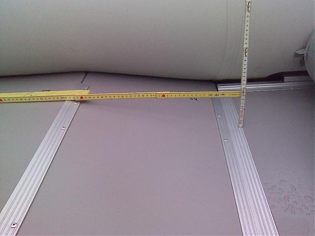

mich würde interessieren, ob im Forum einer ein Boot meines Typs fährt. Ich habe da ein Problem mit dem Holzboden. Der stellt sich zwischen dem ersten und zweiten Teil, vom Bug aus gesehen, etwas auf. Bei entsprechenden Wellen meine ich immer, gleich springt der Boden raus. Das macht einen unstabilen Eindruck und Frau und Kind wollen dann sofort an Land. Bisher hat mir keiner konkret eine Antwort geben können. Auch habe ich das Boot mehrmals aufgebaut, um Fehler beim Aufbau auszuschließen. Mir hat einer berichtet wie sich ein Boot fährt, wenn der Boden bricht, ist nicht so lustig.

Hallo Michi,
bei den e-sea 380 hat es eine Serie gegeben, bei denen der Boden etwas zu lang war, deshalb kam es zu einer Dachbildung zw. dem ersten und zweiten Bodenbrett. Setz dich am besten mit einem e-sea Vertragshändler in Verbindung. Evtl. kann der Händler eine Kürzung des Bodens bei e-sea vermitteln.

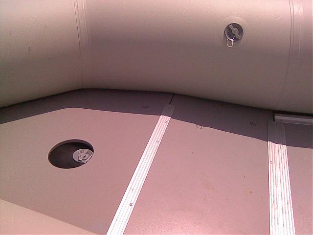

das ist doch eine Antwort. Ich habe auch schon eine mail an esea geschickt. Bin gespannt was die mir antworten. Ich hatte eigentlich das Gefühl, das der aublasbare Kiel falsch geschnitten oder verklebt ist. Ich habe den mal ohne Boden aufgepumt und das sah sehr ungleichmäßig aus. Aber jetzt warte ich erst einmal ab und werde dann über eine Antwort und Lösung berichten.

Hallo Michi,
hatte mir vorheriges Jahr auch das gleiche Boot gekauft und genau die gleichen Probleme wie Du. Beim aufbauen "flutschten" die Bodenbretter nur so rein....beim fahren dann ein ächsen und knirschen und der ganze Boden bewegte sich. Wieder an Land, Fotos davon gemacht und diese direkt zu meinem Händler (Fa. SIWA Marinetechnik, Korb) geschickt. Ich hoffe das man etwas erkennt, vorrallem, was für einen Versatz der Boden hatte. Kurze Zeit später wurde telefoniert, das Boot wieder zusammen gepackt und nach meinen Händler, von dort aus weiter nach Raubling(Fa.Wassersport Jansen GmbH), zur Begutachtung, geschickt. Nach ca. einer Woche kam das Boot wieder, mit der Zusage, das der Boden ausgetauscht wurde.
Wieder Boot zusammen gebaut und ab aufs Wasser, diesmal war zum Glück der Boden steif, aber die beiden Bretter, wie Du beschrieben, wölbten sich auch hier wieder sehr stark auf. Also wieder Fotos gemacht, Mail an meinen Händler und direkt an EMS. Mein Händler bot mir direkt den Austausch des gesamten Bootes, gegen ein T40-AE an, von EMS hatte ich bis dato nichts gehört.

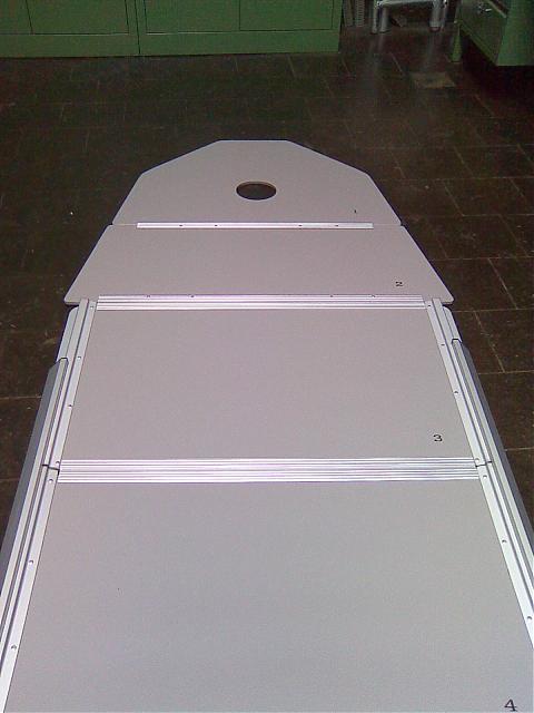

Hmm @Zwieback, den dümmsten Rat den ich dir geben kann wenn ich die Bilder anschaue und auch weil du
schreibst ist ,leg dir ein C3 oder C4 oder etwas vergleichbares zu ,das ist einfach eine andere Liga , das sag ich mal so aus meinen Erfahrungen (ja so jetzt aber los )

Ich weiß ja nicht, wie du zum basteln stehst, aber ich würde versuchen, das über 2 Latte oder 4- kant rohre nach oben zu fixieren, dann kanns nichtmehr nach oben weg.

Zur Stabilisierung müsste das erste und das zweite Brett mit einer Aluschine verbunden werden.
Bei meinem Boot wird es so gemacht und hält wunderba.
Hier wird nichts geschraubt oder gebohrt, sondern nur über die Kanten gesteckt.

So ist es beim Wiking Boden! Wenn du jetzt Durch die 1. 2. und 3. Platte Bohrst und dann 4- kant Rohre drauf schraubst, kann sich da nixmehr nach oben bewegen! Material: 2 4 kant Rohre aus v4a (Edelstahl) und 6 stabile v4a Flachkopf Schrauben von oben gekontert

Ich kann nur sagen, die Bilder sehen aus wie bei meinem Boot, wenn die "Versteifungen" aus "Viekantrohr" noch nicht aufgesteckt sind.
Nach dem Anbringen ist der Boden super glatt.
