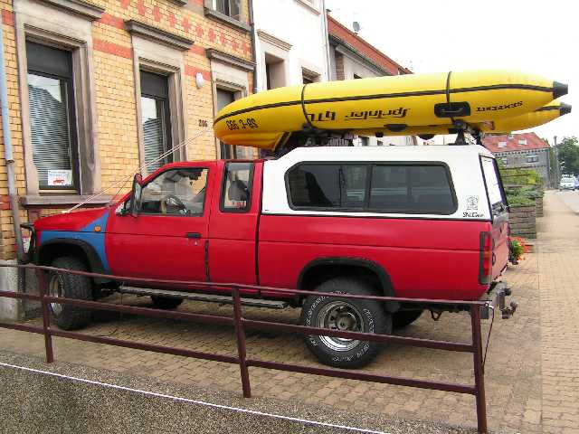

Hallo Volker,
hab das Thema etwas spät entdeckt, aber ich mache es auch so!
Ich hab ein Semperit Sprinter GTL 3,30 x 1,50m.
Das schnall ich auch mit dem Boden nach oben auf mein Dach.
Ich lasse den kompletten Holzboden drin und verkeile die aufblasbaren Sitze so zwischen den Schläuchen, dass die auch drin bleiben können.
Meine Bugöse binde ich zusätzlich noch an meinem Kuhfänger fest.
Zwei breitere Ratschenspanngurte drüber und die Wasserskiösen am Heckspiegel noch extra mit dem Dachgepäckträger verrödelt!
Bis jetzt war diese Methode für meine Fahrstrecken (200-300 km) erfolgreich und auch ausreichend.
