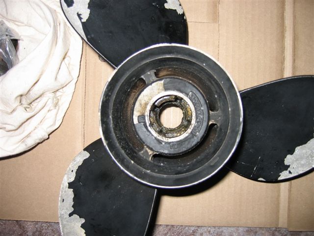

Hallo, mal eine Frage,
Habe mir einen neuen Propeller Gekauft, nun muß ich sehen, das da in der mitte die Kupplung Fehlt.. :-(.. jetzt hab ich aber auch meinen Alten Propeller, wo die drine ist, nun hab ich noch nicht versucht die herrauszubekommen kann mir da einer einen tipp geben, wie ich da verfahren kann? damit ich den Propeller verwenden kann?.. der Alte Propeller hat das deil noch was daneben liegt, das wrid genau auf die nabe geschoben..
der Motor is ein Force 90 PS
der Propeller ein 21 Pitch..

und noch mal 3 Pics zur Frage

Nun aber die Frage von mir, hast Du den Prop neu beim Händler gekauft?
Dann müsste eigentlich eine Schachtel dabei sein wo das Ding drinn ist
Aber Du kannst die alte auch aus dem alten Prop rausschlagen mit einem Holzstück und einem Gummihammer und dann in den neuen Prop wieder einschlagen, aber auch hier nur mit Gummihammer, da Dir sonst das Plastik eventuell zerspringt.

Hallo Ralf,
ja das müsste passen, wenn es ein Prop für Deinen Force ist oder war.
Der Grund für dieses Teil ist, dass die Propeller in USA praktisch alle gleich sind, Mercury, Mariner, Force, etc.
Nun schlägt man einfach die zum Motor passende Aufnahme in der Standartprop und so passt dieser Prop auf die verschiedensten Motoren.
Aber wie gesagt, das müsste eigentlich bei einem neuen Prop dabei sein.

ich hatte früher einen Suzuki 30PS, da gab es 2 Versionen von Propellern.
Einmal die mit "Innenleben", das war fix im Prop und konnte nicht entfernt werden, dann gab es die 2. Version, wo man das "Innenleben" rausnehmen konnte und in einen anderen ohne Innenleben reingeben. Ich hatte beide Versionen.
Die 2. Props sind halt billiger.
Eigentlich spricht nix dagegen, das "Innenleben", sprich die Kupplung oder Nabe, oder wie immer das heisst, von einem gebrauchten Prop zu nehmen, so lange es/sie noch in Ordnung ist.

deswegen hab ich ja mal beide abgebildet das eine is der neue und das andere der alte.. woran erkenne ich, ob ich das innenleben heraus nehmen kann, denn nicht das es fest ist und ich den Prop komplett zerstöre.. :-(

wenn das der gebrauchte Propeller ist, dann würd ich von dem das Innenleben sowieso nicht nehmen, so wie das ausschaut, selbst wenn's rausgeht. Das schaut ja schon ziemlich mitgenommen aus .

nun ich glaube, das teucht. es is mechtig viel fett dran von der Schmiwrung, oder gibt es da andere bedenken wegen den aufsitzers?
