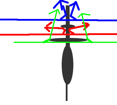

beachte auch die Höhe der Kaviplatte
Rot wäre ideal
Grün zieht Luft
Blau spritzt durch den Schaft.

Es wird gerne vergessen das die SR im Gegensatz zu vielen anderen Booten achtern sehr stark aufgekimmt ist.
Wenn die Kaviplatte bündig unterkante Kiel sitzt, schaut die Kaviplatte rechts und links ins Wasser. Damit neigt die SR dann bei Gleitfahrt zum spritzen.
Bei der SR6 ist das V ausgeprägter als bei SR 4,7 und 5,4 , welche im hinteren Kielbereich eine schmale Gleitplatte haben.
Deswegen u.a. wollte und bin ich diesen Winter mit meinem Motor noch 2cm höher gegangen um die Verwirbelungen um die Kaviplatte zu verringern. Bei meiner SR6 wurde die Kaviplatte bei Gleitfahrt rechts und Links, bei bereits 3cm höher gesetztem Motor, je nach Trimm noch überspült und hat ebenfalls etwas Wasser nach oben gespritzt.
Ich erhoffe, mit dem hochsetzen um weitere 2cm, das etwas zu verringern.
Die Kaviplatte ist bei meiner SR nun knapp 5cm über Kiellinie.
Eventuellen Ventilationsproblemen muss man dann halt mit einem geeigneten Prop entgegenwirken.

Teilweise sieht man sogar den Hydrofoil, der sollte eigentlich ganz aus dem Wasser sein (deshalb ev noch höher).
Was man leider am Video nicht sieht, ist das Spritzwasser vorm Motor (Grafik blaue Linie), das war enorm bevor ich den Motor höher hängte!

OK, das ist interessant.
Ich bin auch etwa 5cm über dem Kiel und will noch 2,5cm rauf.
Offenbar hab das "Problem" nicht nur ich.
Erklärt zwar nicht, warum der alte Motor auf der Höhe funktionierte, aber es scheint auch kein Einzelfall zu sein, dass er deutlich höher als im Lehrbuch muss.
Da wäre ich dann knapp oberhalb der Mitte des Lochs hinten. Aktuell knapp darunter.
Stimmt schon, unser Arsch hängt auch in Gleitfahrt deutlich tiefer als bei flachen Rümpfen.
Wird noch eine Weile dauern, aber ich check das mal mit der Höhe.
Eigentlich wollte ich das im März erledigt haben. Aber von den 3 Monaten heuer bin ich schon 7 Wochen im Krankenstand
