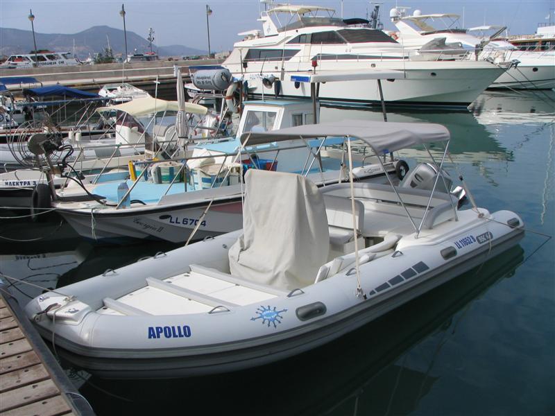

hier meine Eindrücke über das BSC65 kurz niedergeschrieben.
in meinen Augen ein sehr schönes, gefälliges, klassisches RIB, mit viel Platz an Bord.
Hinten eine riesige Sitzbank/Liegewiese, und vorne nochmal eine riesige Liegewiese.
Schöne Detaillösungen, zum Beispiel die vordere Liegewiese mit 3 Einlegepölstern, die nur zw. Verstrebungen geklemmt werden und nicht mit Druckknöpfen oder Klettbändern zu fixieren sind. Bei uns haben die Pölster gehalten, ohne davonzufliegen, obs immer so sein wird, weiss ich nicht.
Aber, Luft kann keine drunter, so gesehen, sehe ich kein Problem damit.
Darunter, jede Menge Stauraum, wobei ich gar nicht alle Staufächer in Augenschein genommen habe. Aber, wie bei meinem Boot, Stauraum vorne, unterm Steuerstand, unter dem Fahrersitz, unter der hinteren Sitzbank.
Die Staufachdeckeln haben mich nicht so begeistert, da nicht absperrbar und zum Großteil überhaupt ohne Verschlüsse.
Ein schönes Bimini, mit dem man auch fahren konnte, das wir beim Fahren aber zur Sicherheit eingerollt haben.
Überhaupt ist jede Menge Platz am Boot, bedingt auch durch die Überbreite von mehr als 2,55m. ich weiss jetzt nicht, wie breit, aber das Boot ist sicher zu breit, um es offiziell trailern zu dürfen, ohne die Luft abzulassen. Schon das BSC 61 ist 2,6m breit.
