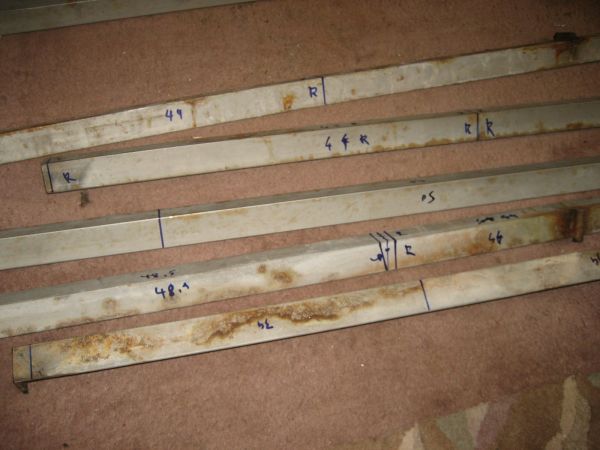

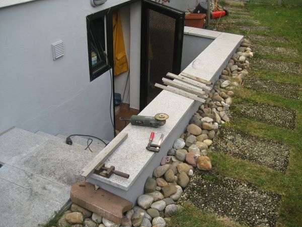

So, hab heute ein bischen geschafft!
Step 1: Alles schön anzeichnen!
(Falls Ihr Euch wundert: Die Profile sind "gebraucht" und sehen daher im Rohzustand noch etwas unschön aus ... )
Step 2: Ablängen!
(Da es heute so schönes Wetter war bin ich in die "Freiluftwerkstatt" umgezogen.)
Step 3: Erstmal grob abschleifen, Ecken verrunden etc.
(Mein Lieblingsschritt, danach sehen die Teile doch geich besser aus )
Step4: Backborseite Verstärkung hinten ist mal grob "fertig"
(Jetzt brauch ich das noch für Steuerbord, und die beiden vorderen Verstärlungen fehlen auch noch, die Woche hat aber ja noch 2 Urlaubstage )

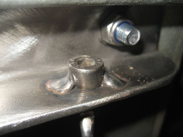

So, nach 3 Tage basteln ist die Verstärkung soweit fertig.
7m Profil (immerhin gut 15 kg ) und 40 Schrauben später sieht das ganze so aus!
(Alles so gemacht, dass man zum Boot zerlegen nur die Flügelmuttern öffnen muß (die Schrauben sind von hinten "angepunktet", die restlichen mit selbstsicherndnen Muttern angeschraubt) und dann kann man die Verstärkungsteile raus nehmen.
(Die Grundhalter an den Bodenplatten sind fest verschraubt und werden mit den Grundplatten raus genommen,)
=> Damit ist Ziel 1 erstmal erreicht: Keine zusätzlichen Schrauben oder Metallteile am eigentlichen Boot. (Wegen Beschädigungsgefahr beim Zusammenlegen)
=> Das eigentliche Hauptziel (Verstärlung des Spiegels und der Bodenplatte) kann ich leider erst im Sommer austesten ...
