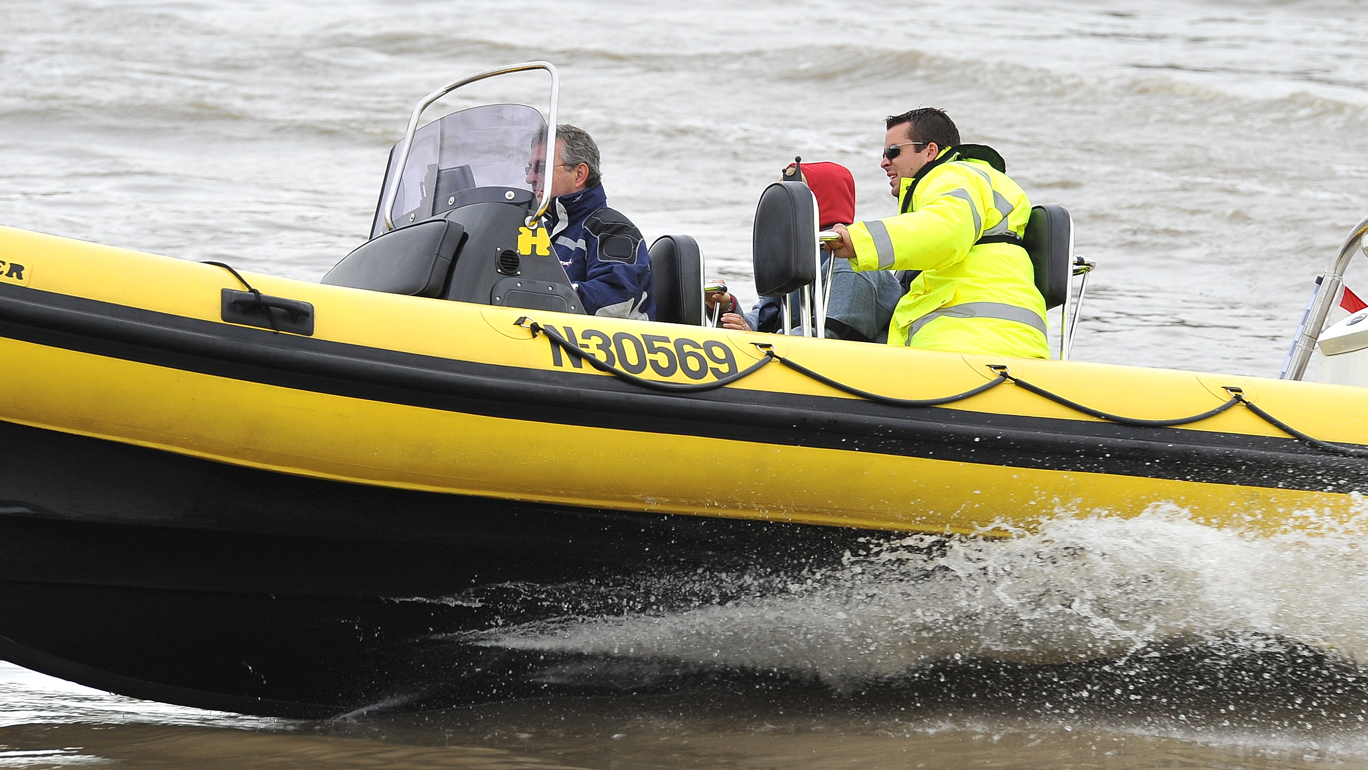

Alt 20.03.2014, 17:17
ich hab gelogen,
meine Konsole ist auch belüftet
http://www.hobbycaptain.at/Humber/DSC_9269.JPG
Searider (20.03.2014)

ich hab gelogen,
Du solltest mal auf die Farbe der Kleidung deiner Mitfahrer achten. Die beiden Gelbtöne...beißt sich ist noch gestrunzt!
Oliver ist leider verstorben
Alt 20.03.2014, 20:51
das musst dem Göberl sagen, der rennt immer herum wie ein Bauarbeiter
