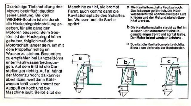

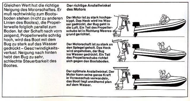

Zum besserem Verständnis mit der Motor-Trimmung mal ein Bild aus einem Wiking-Prospekt.
Die dort gezeigten Faktoren werden natürlich immer auch noch durch die Gewichtsverteilung im Boot mit beeinflusst.
(Sprich wenn Du das Boot mit der Beladung falsch getrimmt hast, hast Du den gleichen Effekt als wenn der Motor falsch getrimmt ist. Bzw. bringt dann eine Änderung der Motor Trimmung evtl. auch nichts, da das Boot schon zu sehr per Gewicht falsch getrimmt wurde. )

Name:	Trimmung wiking1.jpg
Hits:	283
Größe:	62,7 KB
