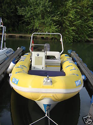

ich habe auch ein gebrauchtes RIB gekauft. Es kam aus Griechenland und war dort Wasserlieger.
Das Oberteil des Boots und das Zustand/Preisverhältnis war mehr als überzeugend.Den Rumpf unter dem Antifouling habe ich genauestens abgeklopft, da man spachteleien ja super überdecken kann.Dann gekauft als RIB mit grauem Rumpf mit hellblauen Antifouling
Habe nun den Rumpf Muschelweiß und das Af hellgrau.
Sieht eigentlich ganz edel aus.
Das alte Antifouling hat klasse gehaftet und konnte nach gründlicher Reinigung so übergestrichen werden.

hier sind ein paar Vorherbilder. Ich sag euch, in echt sah das 100mal
schlimmer aus mit der blauen Nase.Da waren Schleifspuren vom Trailer die einfach übergejaucht wurden.
Hinterherbilder habe ich (noch)nicht, da ich durch Zufall einen Stellplatz bekommen habe(Carport) und der schnellstrens belegt werden musste.
Bilder kommen also erst im Frühjahr.
Boot ist ein Stingher 535s
Motor Tohatsu 90 Ps

Schönes Boot - Glückwunsch

Schönes Boot! Glückwunsch!
