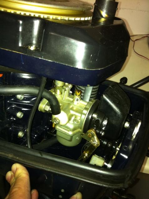

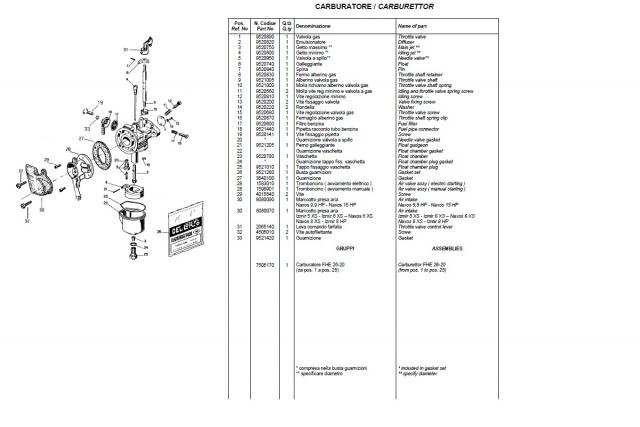

ich hänge nochmal ein paar bilder vom neueren naxos vergaser ran. bis auf den lufteilass ist der identisch mit meinem.
mfg
der marcus

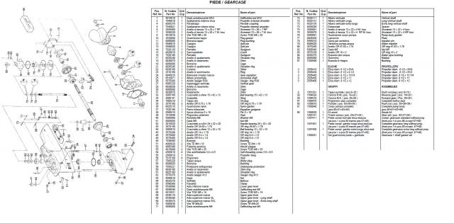

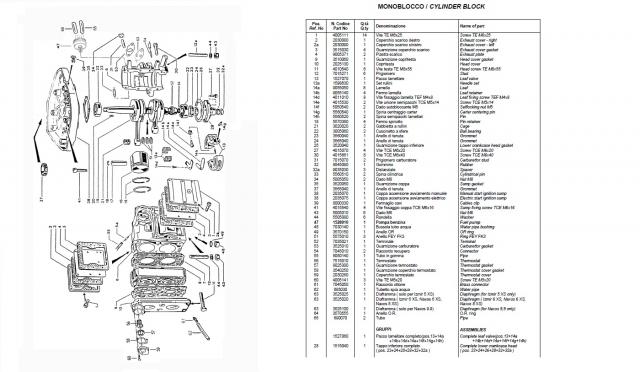

Hier einmal die Explosionszeichnungen mit Teilenummern zu meinem Motor.
Welches genau ist der Wellenring? Macht es nicht auch Sinn, wenn man schon mal bei ist, gleich alle Dichtungen zu tauschen? Wie würdet Ihr das machen?
Klasse mit dem Shop. Und dann noch hier aus Berlin. Danke.
Danke fürs Raussuchen, die Bücher habe ich ja, zwar nicht auf Deutsch, aber als Anschauung ganz hilfreich. Eins davon habe ich mal angehängt und hoffe Ihr könnt mir etwas mehr erzählen als ich daraus entziffern kann.
mfg
der marcus

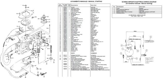

und noch eins

Standard Das muss benny mal ne nummer grösser machen ! :-))
Zitat von darksheep Beitrag anzeigen
und noch eins
benny, vergrösser mal die Zeichnungen, für einen Blindfisch und stell diese, wenn möglich mal richtig rum ein, habs doch ooch mit dem Hals
lg alfons

Sorry, beim hochladen werden die Zeichnungen automatisch verkleinert.

guten morgen marcus, schreibe jetzt alles klein, da ich in der linken den zettel meiner notizen halte.
beispiele hier von bild 1
nr, 6+7 und 74+75 sind wellendichringe, sogar die einbaulage ist zu erkennen
32+44 sind kugellager
19+30 broncelager
31 bsp.w. distanz oder ausgleichscheibe
24 schaltklauengabel , ob diese so genannt wird
23 schaltklaue , sollte aus messing sein
nur mal ein paar hinweise zu deiner frage.
und ja, wenn du das getriebe eh zerlegst, dann alle wellendichtringe ersetzen
und lager kontrollieren und ggf. auch ersetzen.
wegen teile, wie dichtringe und lager guckst du hier unter meinem eingestelltem link.: kugllager, wellendichtringe und mehr
lg alfons

Und was die Zündung betrifft, so scheint diese, ähnlich wie beim Rasenmäher, mit 1 magneten in der Schwungmasse und 2 Spulen
zu funktionieren, einfach, sowie genial finde ich
lg alfons

Ah, danke für die Erläuterungen der Teile. In der Liste stehen ja sogar die Maße der Dichtungen. Von daher wird es ja ein leichtes sein bei denem Shop Nachschub zu besorgen.
Jo, die Zündung ist wie die eines Rasenmähers. Ich habe diese schon auf evtl. Kabelbrüche bzw. defekte Steckkontakte untersucht (wegen der Startprobleme). Scheint aber allles in Ordnung zu sein. Auch gibt es keine Scheuerstellen oder ähnliches.
Ich habe auch Nachts mal angerissen (dank Tauchermeister seinem Tip) um zu sehen ob es Irgendwo Funkt wo es nicht soll. Auch hier kann ich Entwarnung geben. Kein Funke da wo er nicht sein soll.
Bei diesem Thema: Kann man den Ausschalter überbrücken? Was macht der Schalter eigentlich. Stellt dieser den Kontakt beim drücken her oder unterbricht er Ihn?
Er wird ihn unterbrechen, nehme ich an, da man doch auch Zündunterbrecher dazu sagt oder?
Ich wollte bei nächster Gelegenheit nämlich auch mal diese Sache ausschließen.
Na bei der normalen/einfachen Unterbrecherzündung wird über diesen Schalter die interne Zündspule gegen die Motor Masse kurz geschlossen.
Es kommt also kein Zündfunke (Strom) mehr über das Zündkabel an der Kerze an, da ("Zünd-")Strom schon gegen Motormasse geschaltet ist.
Weist ja Strom nimmt immer den kürzesten Weg uns so weiter...
D.h. der Zündunterbrecher (Knopf/Schalter) Unterbricht die Zündung indem er einen Stromfluss gegen dir Motormasse schließt.
Bzw. stellt dieser Schalter also den Kontakt beim drücken her.
Du bräuchtest also einen Schließer-Taster keinen Öffner.
Der wird beim AB auch Kurzschlussschalter/-taster genannt.
(Google auch mal gleich nach Quick Stop Schalter. So etwas solltest Du (man) bei Nutzung am Schlauchi auch am besten gleich mal nachrüsten. Das ist ein Notaus für den AB falls man mal unbeabsichtigt über Bord gehen sollte.)
Gruss Benny
