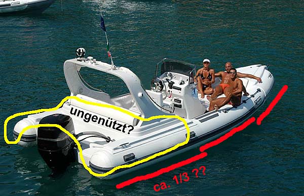

Frage Nutzraum auf Schlauchbooten
Hallo "Insider"!
Da Ihr ja die verschiedensten Marken u. Typen von Schlauchbooten fährt bzw. vermutlich schon viel Vergleichsmöglichkeiten über Probefahrten usw. hattet, stelle ich eine ganz allgemeine Frage: (Markenunabhängig!)
Beim Betrachten folgenden Fotos ist mir die verhältnismäßig große Fläche am Heck des Bootes aufgefallen, die zumindest scheinbar nicht genützt wird.
Wenn ich mir dann auch noch den Steuerstand anschaue, bleibt zum Sonnenbaden od. Transport (Tauchgerät, Kühlbox, Wasserski, Sicherheitsausrüstung usw. usw...) trotz eines ca. 7m langen Bootes nicht mehr viel übrig.
Sind solche Bereiche im Allgemeinengenützt? - Dh. darunter Stauraum für Batterien, Tank usw.?
Wie schaut dies bei diversen Booten aus? (gerne auch über PM, will hier keinen Markenthread ansticheln)

Hallo Alex, wie auch schon im Pholas-Beitrag geschrieben, sitzt man zwischen dem Gerätebügel. Deine 1/3-Zeichnung stimmt soooo nicht.
Allerdings ist die Nutzfläche bei den Booten immer unterschiedlich und klar, fast immer hast Du unter den Sitzen, in der Konsole oder im Boden Stauraum.
Das gilt's genau zu untersuchen.
Edit: Manche Boote haben eine sehr üppig dimensionierte Motorwanne - find ich verschwendeten Platz. Schau mal bei www.italboats.com rein, die nutzen den Platz ganz gut. Oder das Raumkonzept vom Zar ist ja auch recht eigenständig.

genau deshalb habe ich ja hier gefragt, da IHR Euch in der Praxis und vor allem schon länger mit solchen Booten auseinandersetzt.
Für mich war´s bloß der ERSTE EINDRUCK auf Grund dieses Fotos, mag sein, dass dies durch die Perspektive täuscht, auf mich hat´s jedenfalls so gewirkt.

Hallo Ali,
so was ähnliches habe ich auch schon mal gedacht.
Beispiele:
1. Lodestar Rib420: der hintere Überhang ist extrem lang, da wird unnötig viel Platz hinten verschleudert
2. mein Zodiac: vom Heckspiegel gemessen gute 25 cm Überhang
3. Wiking Komet GTS: max. 15 cm Überhang
4. ZAR: kein Überhang
Ich kann nicht ganz verstehen, warum die Heckspiegel teilweise so weit nach vorn eingerückt sind. Das Lodestar hat zudem nur eine recht schwache Maximalmotorisierung. Dass es auch anders geht, ist doch bewiesen (siehe Wiking und ZAR). Je geringer der Überhang am Heckspiegel, desto größer wird auch die nutzbare Innenraumlänge.
Was mich weiter überrascht ist die Lage des Steuerstandes. Alle Hersteller (Rib´s) setzen die Steuerstände vergleichsweise weit nach hinten. Bei meinem Schlauchboot mit Luftkiel ergeben sich aber die besten Fahreigenschaften, wenn wir recht weit vorne sitzen (Steuerstand mittig, dahinter 2 Erw. auf der Bank, beide Kinder vor dem Steuerstand). Den Raum hinter der Bank belegen wir mit Tank, Taschen, Anker, usw.
Ich muss einfach mal einige Ribs testen, evtl. bin ich dann etwas schlauer.

Hallo Rainer,
zum einen läßt sich eine große (=lange) Liegefläche am ehesten vorne realisieren (ohne groß Sitze umklappen zu müssen etc.), zum anderen - und das ist m.E. noch wichtiger - ist der Fahrkomfort eher angenehmer, je weiter der Fahrstand nach hinten gesetzt ist, da hier die Aufschläge mit dem Bug auf dem Wasser am geringsten sind (das hat natürlich auch physikalische Grenzen...).
Umgekehrt stellt es dann andere Anforderungen an die Trimmung, d.h. irgendein möglichst gewichtiges Geraffel muss man dann im Bug plazieren, um Hecklastigkeit vorzubeugen.
Zu der Platzdiskussion: Ich hatte mir auch auf der Interboot verschiedene Konstruktionen angeschaut und ähnliches bemerkt. Da werden bei einigen Modellen gerade heckseits viel Platz verschenkt mit überdimensionierten Motorwannen (noch nicht mal Badeplattformen, was man ja noch einigermaßen nachvollziehen könnte). Oft wird auch damit argumentiert, dass dadurch der Motor schön eingepackt zwischen den Schlauchenden sitzt, er einen besseren Auftrieb habe und besser geschützt sei bei engen Hafenmanövern (laut einem Händler). Dass es auch anders geht, zeigt für mich Zar, was dann für mich ein gewichtiges Argument war, auf das Zar umzusteigen (wenn es doch schon endlich da wäre - aber das ist ein anderes Thema...).
Fujak
